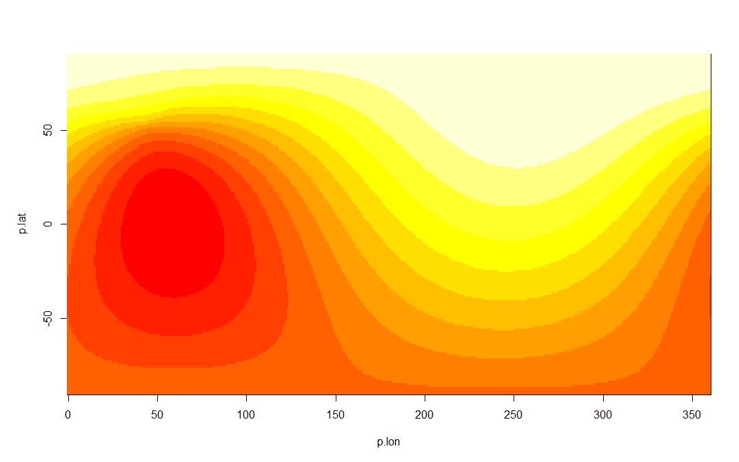

Скачал, установил. Все запускается. Создал файл вот такого вида
44.84362995277778 53.23528129166667 0.05757
44.86153118055556 53.12470514722222 0.05443
45.03488886111111 53.080609952777785 0.05417
45.29735655277778 53.23538368888889 0.05509
44.93713768333333 53.244917497222225 0.05810
"Долгота широта разница широт"
Вводил код из примеров, естественно названия файлов другие.
greenspline -V -Rg -Sp -D3 -I1 -GP1994.nc mag_obs_1990.txt
После интерполяции результат явно не верный, и нет пространственной привязки. Либо я не правильно входной файл подготовил, либо код неверный.

aspirant-1 писал(а): 03 мар 2020, 15:42После интерполяции результат явно не верный
Не очень понятно, об чем вы. В результате сетка, и отметки по осям (на всю сферу), все в hdf. Вы чего-то другого ожидали? я вашу табличку из сообщения отправил интерполировать ...
  group name       otype dclass       dim
0     /  lat H5I_DATASET  FLOAT       181
1     /  lon H5I_DATASET  FLOAT       361
2     /    z H5I_DATASET  FLOAT 361 x 181

Эмм...А это интерполировались именно значения разностей широт? Которые 0.05757...? Просто я тоже получил такую же картинку. Но, как мне показалась, в QGIS она загрузилась без координат. А оказывается результат интерполяции 5 точек почти на мир? Правильно ли я понимаю подписи и шкалы осей?

aspirant-1 писал(а): 03 мар 2020, 16:44А оказывается результат интерполяции 5 точек почти на мир
там ровно то, чего Вы просили, RTFM

Значит формат входных данных правильный? Ок, поэкспериментирую. Как я понял, там надо добавить ограничение на область интерполяции.
-Rxmin/xmax[/ymin/ymax]
Сообщения: 4187
Re: NTv2
Сообщение gamm »
aspirant-1 писал(а): 03 мар 2020, 17:10Как я понял, там надо добавить ограничение на область интерполяции.
Ага, поскольку "The two shorthands -Rg and -Rd stand for global domain (0/360 and -180/+180 in longitude respectively, with -90/+90 in latitude)".
я попробовал менять область, тогда формат вывода поменялся зачем-то, я его не смог прочитать ...
