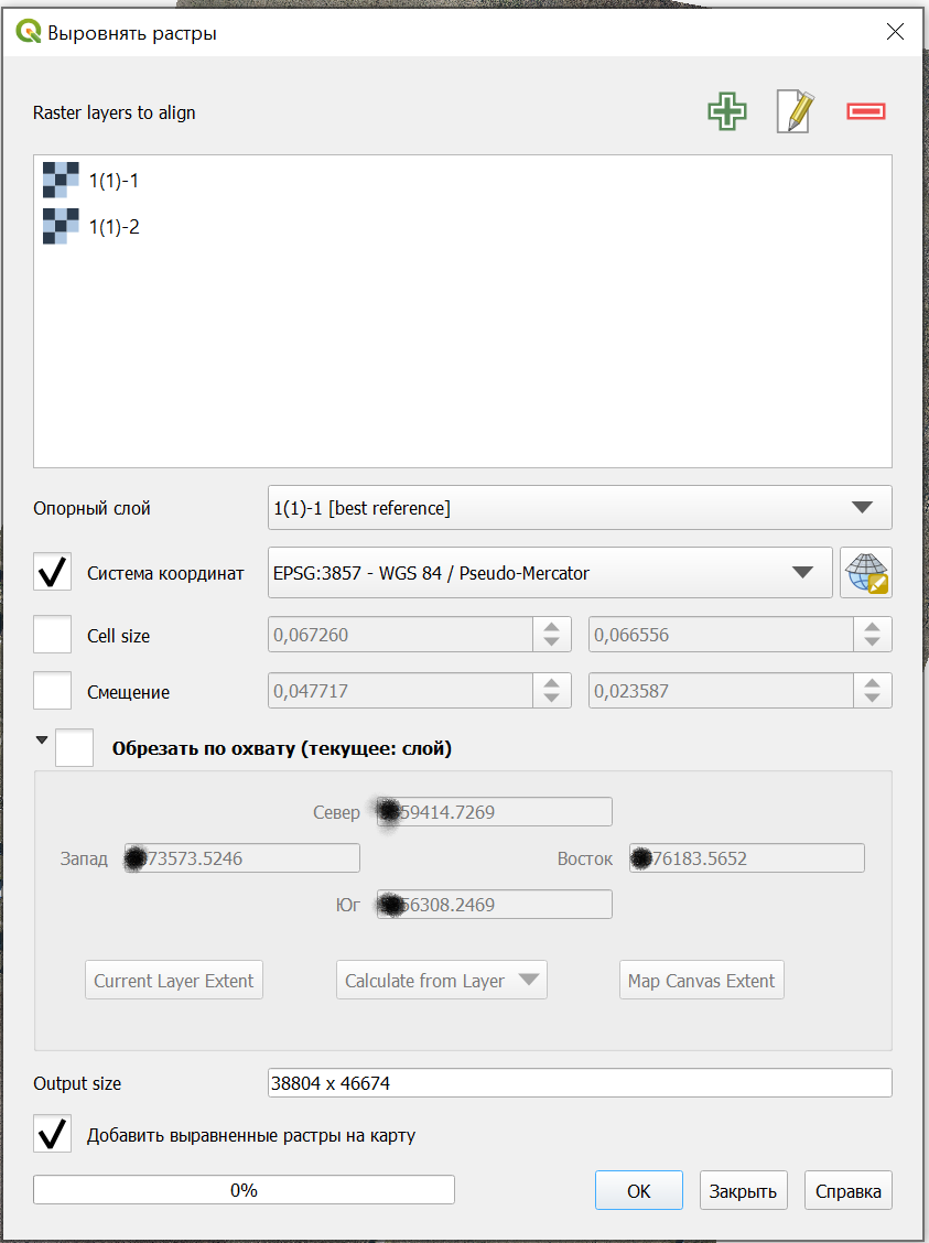

Добрый день!
Имеются два растра, одинаковым охватом по площади, но разным разрешением (разница в 1000 пикселей по каждой стороне). А также, имеется разлёт в привязке у данных растров, порядка 2 метров.
Что нужно - совместить растры, чтобы один на другой лёг, если не пиксель в пиксель, то хотя бы с минимальной ошибкой. Ранее, всё это проделывал через привязку растров, но процесс этот долгий и отнимает значительную часть времени. А пар растров подобных для выравнивания - много.
Попробовал стандартный инструмент в Qgis по выравниванию, добавил растры, выбрал референс, выровнял, но результат остался таким же. В чём проблема? Необходимо выбирать другой resampling method? (по умолчанию выбирал ближайший сосед)
Или же нужно задавать другие значения параметров величины ячейки (cell size) и смещения?
