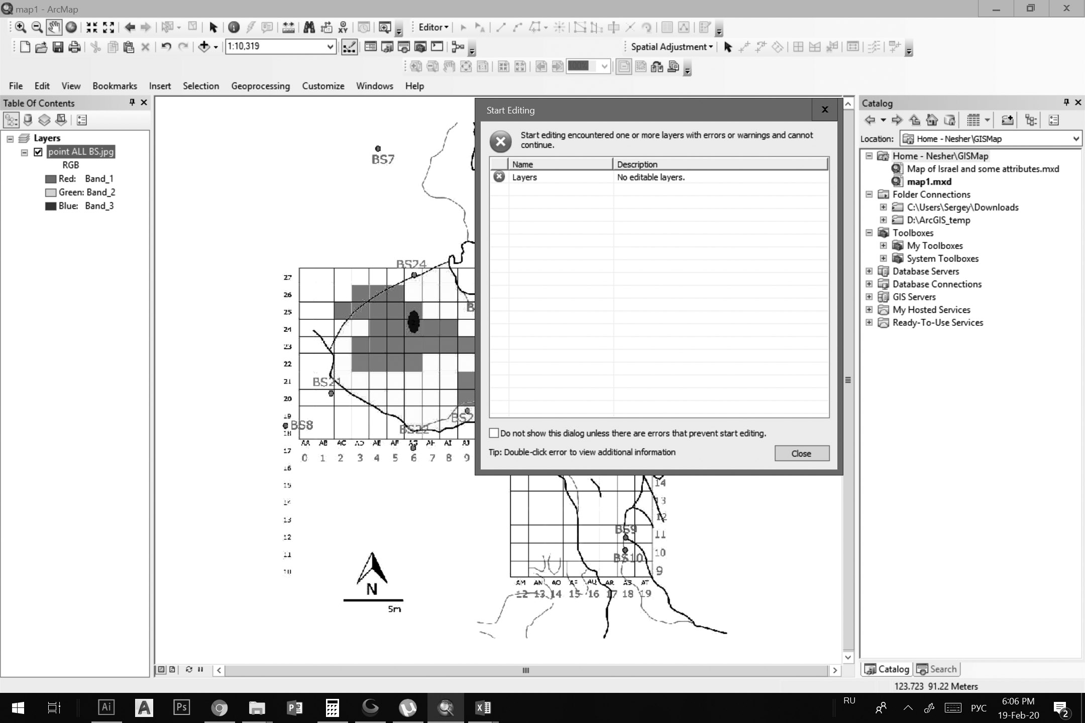

Объясните чайнику, почему я не могу привязать растр к координатам? Хочу просто добавить jpeg на нужное мето на карте. Пространственная привязка не активируется, редактор пишет "no editable layers". Пользуюсь Arcgis 10.7.1

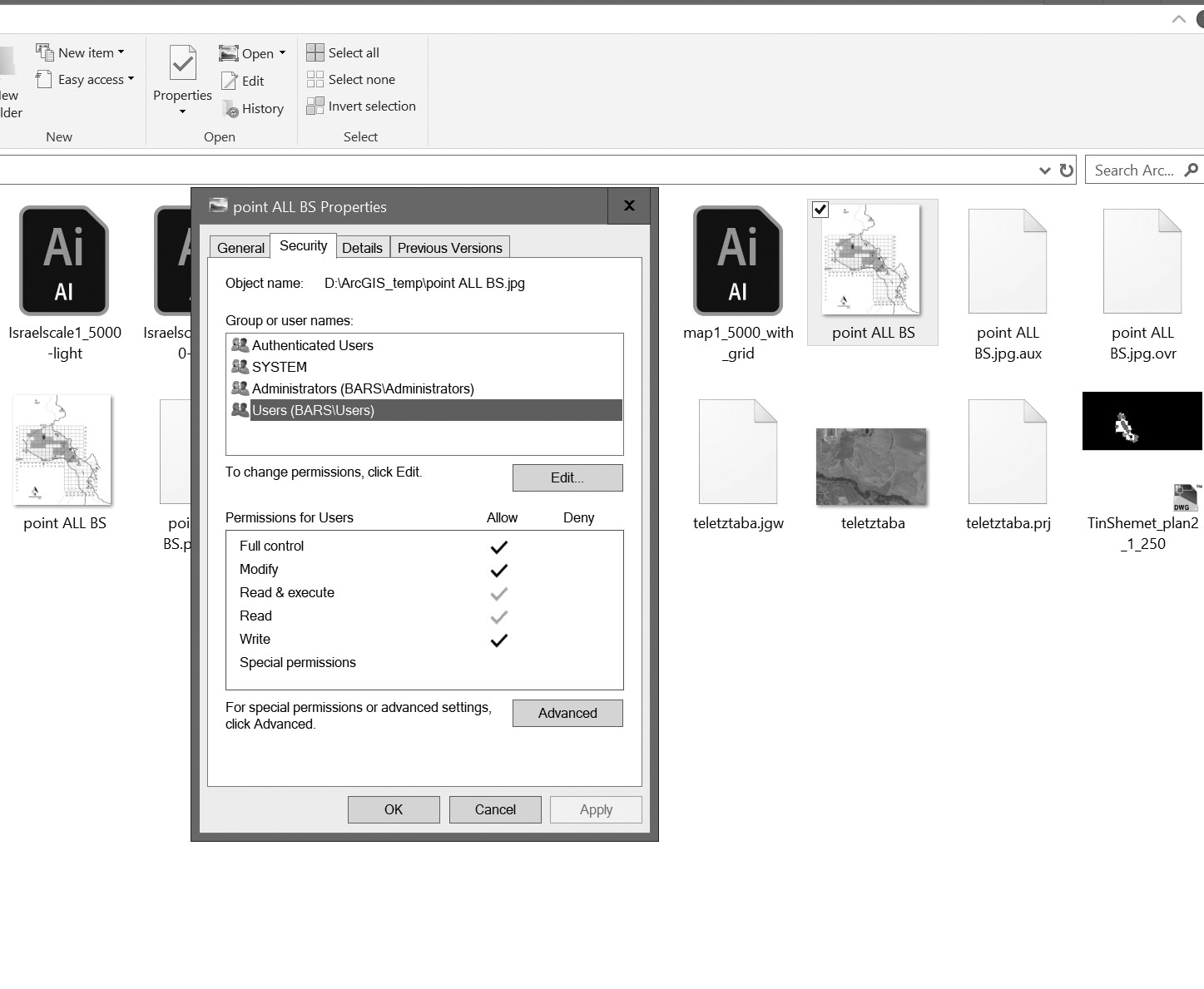

Возможно, у Вас нет прав к изменению этого растра (или директории, в которой он находится). Т.е. он read only.

Нет, все права есть.

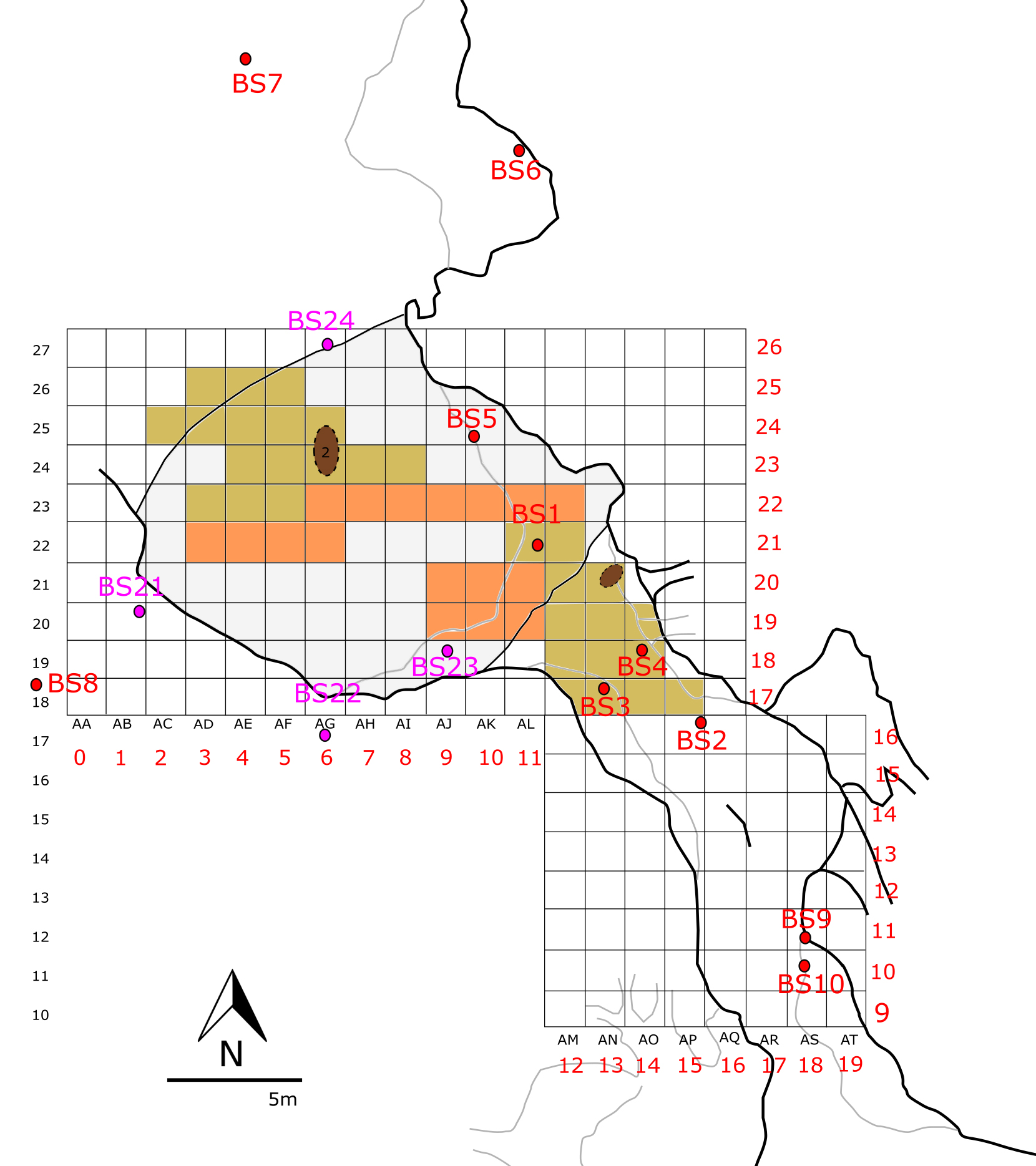

Вот файл и принт скрин. Но у меня это с любым растровым файлом. Я где-то что-то делаю неправильно видимо.
point ALL BS.jpg (507.89 КБ) 6547 просмотров

alonserg, У меня растр открывается, в окне пространственной привязки он есть. У меня 10.6.1., Win7. Очевидно, у Вас что-то не так. Попробуйте какой-нить растр, уже привязанный.

Попробуйте в формат tif преобразовать растр.

Растр не нужно редактировать. Растр нужно привязывать.
https://desktop.arcgis.com/ru/arcmap/la ... -tools.htm
