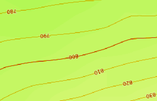

1. Вам нужен такой вид подписей?
2. GM, конечно, не Arcа, но некоторое моделирование и там возможно. Да и встроенные стили разнообразны. Вам что-то конкретное нарисовать нужно?

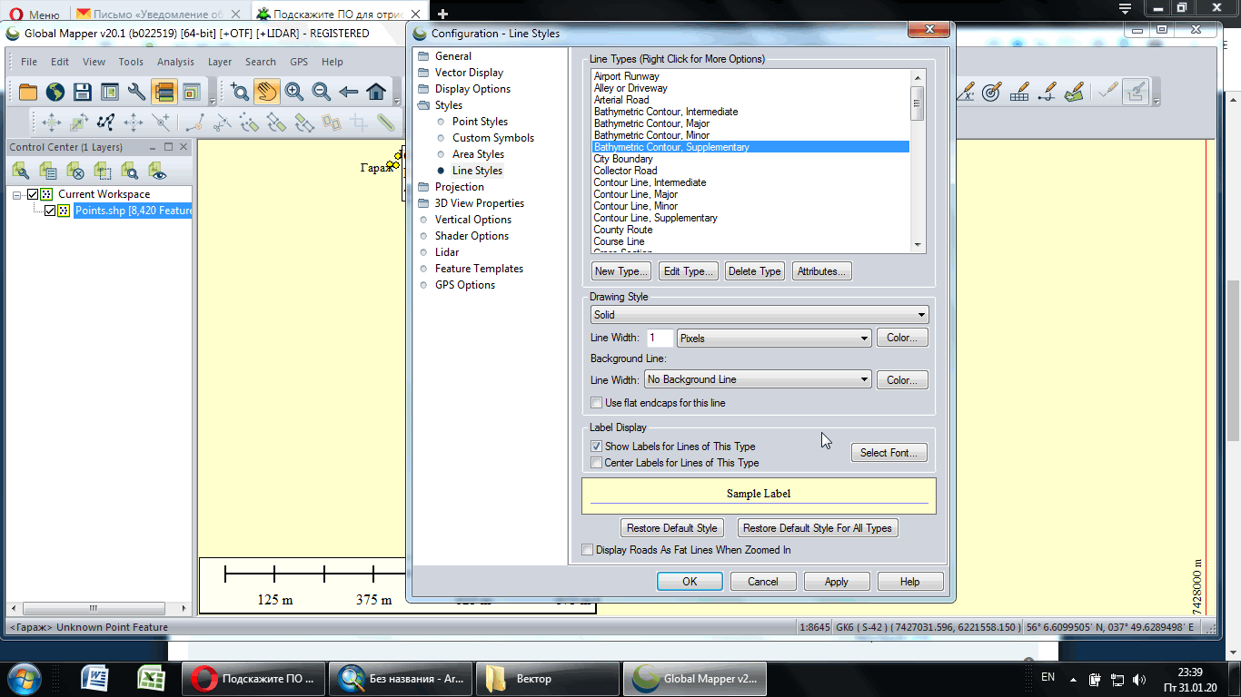

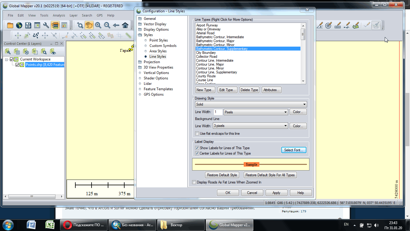

Не все Ваши требования, но кое-что. На первом - встроенный, на втором, что на ум пришло, пользовательский.
