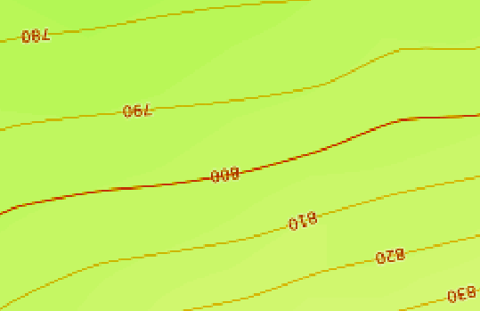

Пользуюсь Глобал Маппером, не устраивают два момента:
1. Подписи высот ориентируются не по науке. На OpenTopoMaps подписи ориентированы правильно, но я не знаю, чем они это делают.

Re: Подскажите ПО для отрисовки горизонталей на растре
1. Вам нужен такой вид подписей?

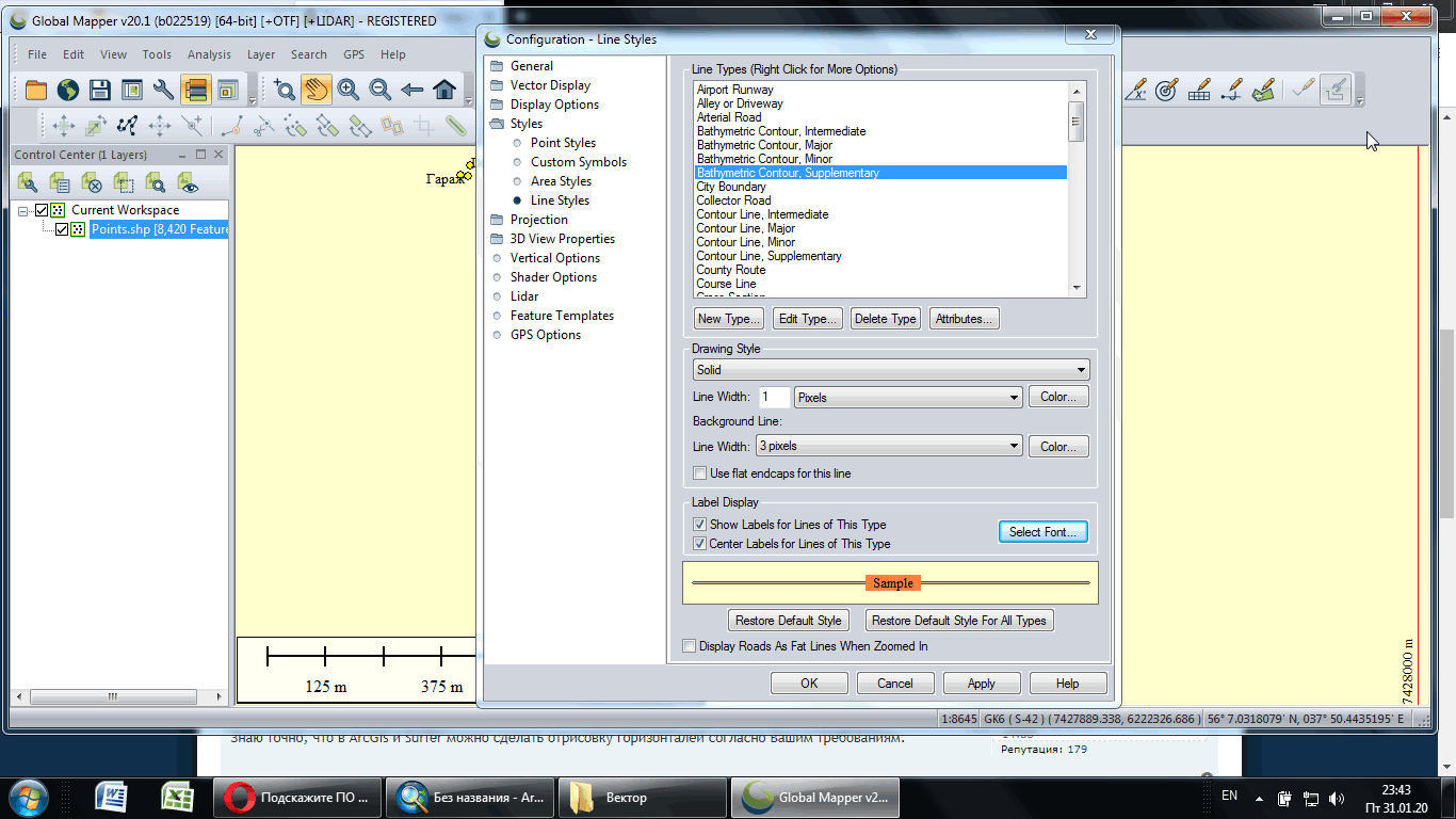

Не все Ваши требования, но кое-что. На первом - встроенный, на втором, что на ум пришло, пользовательский.
