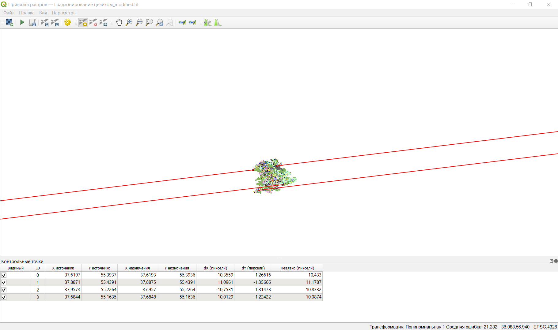

Друзья, добрый день!
Возникла сложность при привязке растра, которую никак не могу побороть. Собственно, проблема на скриншоте видна. Точки привязки находятся очень далеко друг от друга и пересекаются.
Я много раз выполнял привязку растра и с таким сталкиваюсь впервые. Конкретно это изображение пробовал привязать полностью с нуля дважды. В точности определения положения на местности уверен.

Cудя по всему, растр "Градзонирование целиком_modified.tif" уже привязан.

Вы имеете в виду, что он уже на карте? Да, совершенно верно. Я открыл свою последнюю попытку. Точки были сохранены в файле.
Растр привязывается, но с большими погрешностями. Добавление точек ничего особо не меняет. Подозреваю, что дело в этой ошибке.

1) у вас точность координат (по крайней мере тех, что на первой картинке), порядка 10 метров
2) похоже, что вы пытаетесь привязать карту в градусах, что обычно приводит к искажениям внутри области, даже если точки сядут.

У вас карта в проекции, результат растеризации без разворота и прочих искажений. Необходимо выяснить, что это за проекция, и привязывать в ней. Выставляем линейное преобразование и перебираем подходящие проекции. В данном случае это оказалась МСК-50 зона 2. Вот правильный файл points:
mapX,mapY,pixelX,pixelY,enable
2195367.9188821641728282,428592.83977056108415127,265.49787030507690133,-4989.52365787629787519,1
2212402.52802088391035795,433481.52290798351168633,6188.99020412609388586,-3289.95794262701429034,1
2216621.48982810415327549,409760.53861769009381533,7655.53108740053721704,-11537.44991668019065401,1
2199220.88468059338629246,402933.96739552821964025,1605.27916140076240481,-13911.75623692229419248,1
В колонках mapX, mapY координаты в проекции, pixelX, pixelY - координаты в ПИКСЕЛАХ.
Вместо трансформации просим вывести world-файл. Получаем такое:
2.87591787110083086
0
0
-2.87596360580451194
2194604.22852857038378716
442942.83678602881263942
Теперь можно трансформировать растр в такую проекцию, с которой GeoTIFF хорошо знаком. В данном случае возьмём EPSG:32637 "WGS 84 / UTM zone 37N".
Геопривязанный и трансформированный растр
