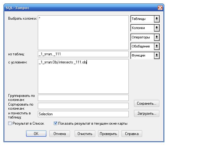

Есть следующая идея для мапинфо 9.5
Проводите проверку полигонов в мапинфо, оставляя галочку только на наложении полигонов. Получившуюся выборку сохраняете в отдельный слой. В этом слое будут все участки исходного слоя, плюс вновьсозданные полигоны определённого Вами цвета. В МапКАДе мапинфо пользуетесь инструментом выборки по стилю и выбираете те полигоны, которые символизируют наложения полигонов. Инвертируете выборку, удаляете земельные участки. Теперь у Вас есть слой содержащий точные границы наложений земельных участков. Теперь можно пользоваться оператором intersects.
- _1_этап - исходный слой; 111 - слой с границами наложений
- запрос.JPG (35.62 КБ) 10428 просмотров

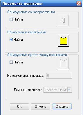

А это как?alexandr cherepanov писал(а):Сразу проверку полигонов делайте в новый слой
- Что-то подобных опций не вижу...
- 111.jpg (25.25 КБ) 10412 просмотров

Re: вопрос по пространственному пересечению
Какой слой стоит изменяемым в тот и идут созданные объекты. Я обычно в косметику кидаю.
Выбираете все объекты нужного слоя, а изменяемым ставите другой.
