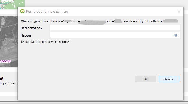

При подключении QGIS 3.4.14 (Windows 10) к postgresql по SSL QGIS запрашивает пароль
Что характерно, на тех же машинах PgAdmin подключается без запроса пароля в том же режиме verify-full. QGIS 3.4.14 из Ubuntu так же без вопросов подключается к тому же серверу.
Может надо в какое-то специфическое место сертификат клиента положить? Насчет root сертификата он сам ругнулся, что не нашёл его в папке "c:\Users\[username]\AppData\Roaming\postgresql\root.crt", когда я его туда разместил подключаться стал, но при каждом новом коннекте к базе запрашивает логин и пароль.
