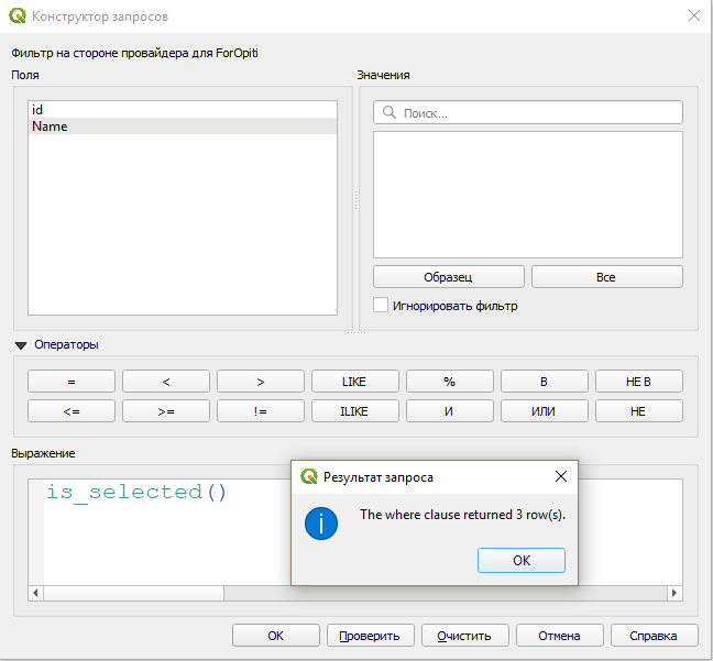

Пробую настроить фильтр в контекстном меню слоя но без результатно, всё равно отображает все объекты:
По всей видимости фильтр можно настроить по атрибутивным данным например Name = 'Вася' но не по геометрии.

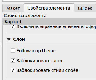

nikost писал(а): 07 окт 2019, 15:38Вариант со стилями хорош тем, что на карте можно поменять стиль и отображать все объекты, выделяя по ним нужные объекты, а в макете стиль с правилом is_selected() заблокировать, и там будут отображаться только выделенные
Подскажите, где и у какого объекта в макете настраиваются и блокируются стили, можете скинуть скрин?
nikost
Сообщения: 107
Репутация: 35
Re: Макет. Отображение только выделенных объектов
Сообщение nikost »
Вот так:
Снимок экрана от 2019-10-08 22-24-26.png (24.03 КБ) 8033 просмотра
