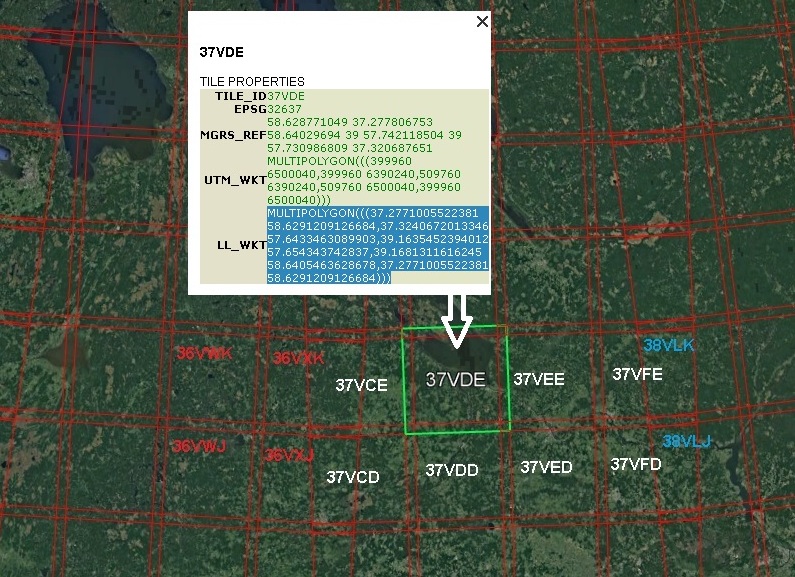

Спасибо, Эдуард Казаков, особенно, за сетку тайлов.
Стало понятно, что при переходах с 37-ой долготы на 36-ю и 38-ю происходит перекрытие плиток:
36VXK-37VCE, 37VFE-38VLK
Sentinel-2 Сетка плиток обрезана.jpg (216.3 КБ) 7273 просмотра
