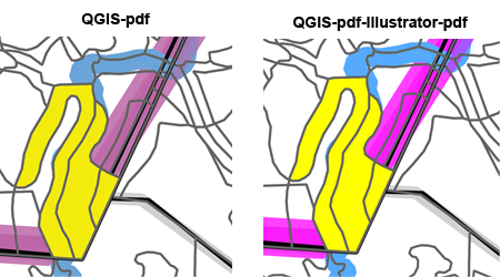

Решил проблему только с помощью Иллюстратора. Открытие pdf в нем и сохранение в копию восстанавливает цвета
- pdf-Illustrator.png (89.42 КБ) 14047 просмотров

Может кому-то пригодится. Удалось всё-таки разобраться. QGIS пока ещё не разумеет цветовые модели и похоже путает их. Подробнее https://gis.stackexchange.com/questions ... olor-space
Illustrator цвета восстанавливает, но у меня почему-то часто ругается на якобы отсутствующие шрифты.
Надёжно работает такая схема:
1) экспорт из QGIS в pdf
2) pdf в Adobe Acrobat
3) экспорт в PostScript (ps) с настройками:
файл описания принтера - аппаратно-независимый
обработка цветов - управление цветом в Acrobat
цветовой профиль - рабочее пространство RGB
4) печать в pdf через Acrobat Distiller
В таком варианте еще и размер файла становится в 2-3 раза меньше!
Увидел только один минус - штриховки хоть линейные хоть точечные становятся совершенно отвратными.

С тем проблемным проектом всё оказалось гораздо проще
QGIS конечно не разумеет цветовые модели, но дело было не в них, а в прозрачностях. Включение абсолютно любой прозрачности, полупрозрачности, штриховки, тени вокруг букв и т.п. сразу же делает весь итоговый pdf блеклым и к тому же размер файла заметно увеличивается, похоже встраивается кривой альфа-канал на весь лист. Выше приведенная схема видимо помогла, потому что удалила этот альфа-канал.
Проверил на демо-проекте от другого автора - то же самое.
