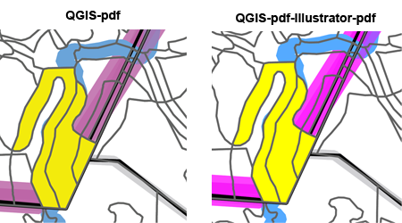

Решил проблему только с помощью Иллюстратора. Открытие pdf в нем и сохранение в копию восстанавливает цвета
- pdf-Illustrator.png (89.42 КБ) 14031 просмотр
