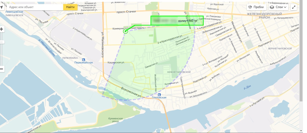

нужно от заданной точки нарисовать сектор излучения, в Yandex картах я это реализовал, но сейчас т.к. сделали платным api, нельзя искать адреса на созданной карте.

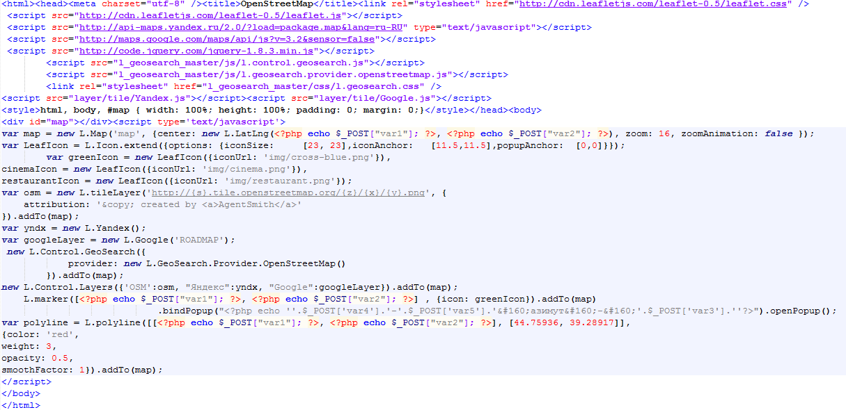

Расстояние у меня задается вручную, по умолчанию 2000 метров. Код блокирует сайт, не дает отправить, пишет что похоже на спам, поэтому скриншотом выложил

приложи архив
yandex.php это соответственно яндекс карты, osm.php это то что я пытаюсь в openstreetmap сделать
