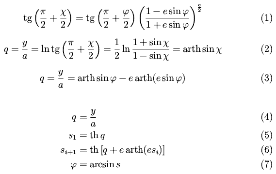

Ответы в первых трёх формулах.KotAlex писал(а): ↑05 ноя 2019, 11:30в приведенной формуле ошибка. Но вот какая ?
Может, просто опечатка, а может, она неверно выведена ?
Каким образом были выведены формулы по обоим вариантам ?
В картографии используют конформное отображение эллипсоида на сферу для упрощения дальнейших преобразований. Формула (1) содержит соотношение между широтой на эллипсоиде φ и широтой на «сфере Гаусса» χ. На её основе строятся методы перехода от одного к другому либо в виде разложений в ряды, либо с использованием итераций.
После вычисления широты на сфере можно вычислять координату у в проекции Меркатора по простым формулам (2). На примере формулы (2) видно, что форм представления может быть много. Это относится и к формуле (1).
Формула (3) замечательна тем, что позволяет непосредственно из географической широты φ получить плоскую координату y. Она также может быть представлена в разных формах, привожу самую простую и удобную.
Во-первых, недавно предлагался вариант, где использовалось разложение в ряд для перехода от широты на сфере к широте на эллипсоиде: QMapControl и яндекс карты.KotAlex писал(а): ↑05 ноя 2019, 11:30Имеются ли другие формулы расчетов широты для известных метров ?
Во-вторых, специально для Вас только что на основе формулы (3) придумал итеративный алгоритм (4) – (7).

Большое спасибо за изобретение, оно оказалось весьма полезным.Игорь Белов писал(а): ↑06 ноя 2019, 17:31 ... специально для Вас только что на основе формулы (3) придумал итеративный алгоритм (4) – (7).
Когда я набивал в исходном коде проекта процедуру итерации по Вашим формулам, то, откровенно говоря, не очень-то надеялся на результат, поскольку уже более чем сыт всевозможными криво работающими формулами.
Однако, к моему большому удивлению, Ваша итерация очень хорошо пошла с первого же запуска ...
При тестовом прогоне Ваш алгоритм продемонстрировал очень хорошие сходимость, устойчивость и точность.
Результаты такие.

Для того, чтобы прямые и обратные преобразования по первым двум вариантам работали правильно и точно, необходимо подгонять для них параметры земного эллипсоида. Что я и сделал. Беда только в том, что после такой подгонки эти параметры перестают соответствовать друг другу ...
Обратные итерационные преобразования :
первый вариант - обеспечивает хорошие сходимость, устойчивость и точность.
второй - фактически не работает.
третий ( ваш ) вариант - обеспечивает хорошие сходимость, устойчивость и точность. При тестовом прогоне выдает результаты, у которых разность с первым вариантом исчезающе мала.
Вот так вот. Вроде как все, что могу сказать.
