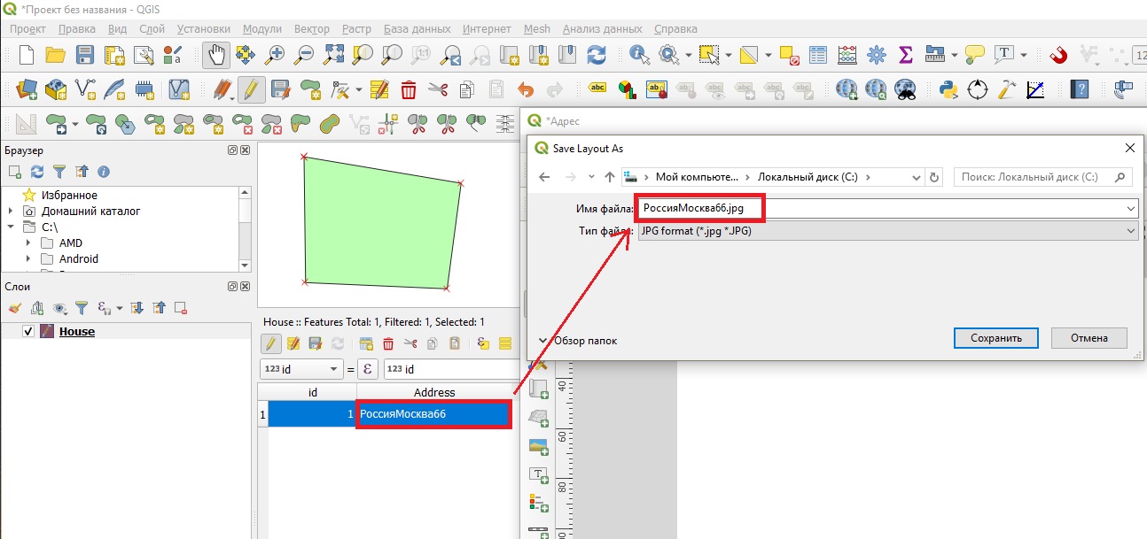

При экспорте макета в изображение, есть ли возможность автоматической генерации названия файла из атрибутивной информации?
Например если я делаю импорт макета в изображение выделенного на карте объекта с атрибутивкой Address, то имя файла сгенериться из его значения РоссияМосква66.jpg

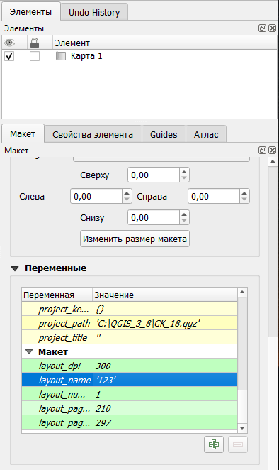

В настройках макета нашел переменную с названием макета - оно же имя файла по умолчанию при выгрузке Layout_Name.
Подскажите, может кто знает как поменять её значение программным способом, как достучаться?
