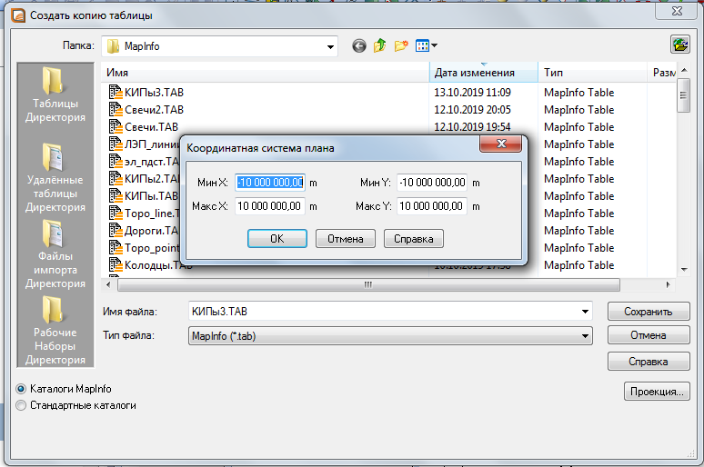

Да. Вы правы. А как Вы определили MBR, описанная выше Вами, для новой системы координат. У меня подобных слоёв много. Все-ли слои будут правильно отображаться? Протяжённость съемки побольше.

Добавил в файл MAPINFOW.PRJ новую СК составленную Вами и пересохранил таблицу КИП3 в эту новую СК которую я ранее пересохранил с максимальным охватом (см. рис. выше). И результат получился как Вы говорите
Игорь Белов писал(а):
13 окт 2019, 11:39
красивые кружочки превращаются в ступенчатых уродцев.
Можно ссылку какого-либо сайта о программе Bounds?

Сообщение Игорь Белов » 13 окт 2019, 13:11
Лев писал(а):
13 окт 2019, 12:56
Если я правильно понял, Вы взяли покалеченную из-за округления координат таблицу и пересохранили её.
С какой целью, простите?

Сообщение Лев » 13 окт 2019, 13:14
13 окт 2019, 13:11
Понял. Ошибся. Исправлюсь.
