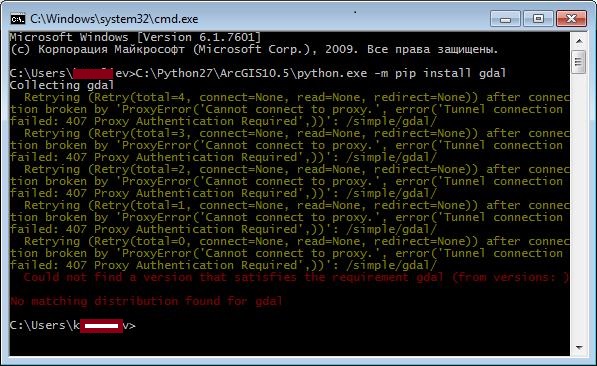

Шаг 2. Открываем командную строку cmd. Копируем путь к питону и дальше пишем в этой же строке через пробел –m pip install gdal.
Полностью выглядит вот так >C:\Python27\ArcGIS10.5\python.exe –m pip install gdal
Но этот вариант не сработает из-за ошибки 407 с proxy.
Рисунок 1.
Эту проблему в крупных компаниях с корпоративным файерволлом обойти достаточно сложно. Поэтому ищем другой, более легкий путь.

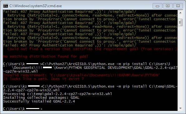

Запускаем команду C:\Python27\ArcGIS10.5\python.exe –m pip install C:\temp\GDAL-2.2.4-cp27-cp27m-win32.whl
Рисунок 2.
На наш супер защищенный компьютер установлена библиотека
Проверяем, что все прошло хорошо. Открываем командную строку python, пишем import osgeo. Если не возникло ошибки, то значит все хорошо.
