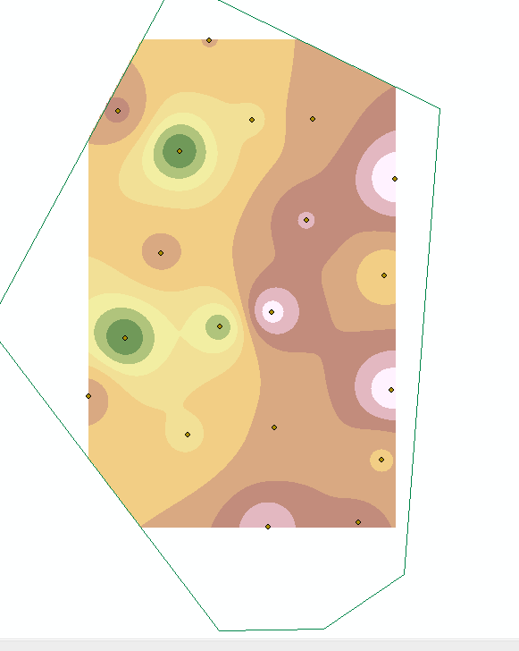

Добрый день! Имею облако точек с атрибутивными данными по содержанию в почве тяжелых металлов, используя Spatial Analist инструмент OBP(IDW) хотел спрогнозировать содержания на соседних зонах, но к сожалению получается не так как я хотел. Может я что то не так сделал?
P.s Граница по которой нужно сделать прогноз сделана и выбрана, но к сожалению прогноз делается по крайним точкам.

Если ничего не изменилось в новых версиях аркгиса, то IDW не умеет экстраполировать https://gis.stackexchange.com/questions ... arcgis-pro , можно выбрать другой метод.

Спасибо, а какой метод лучше? Проблему частично решил добавлением еще точек за пределами контура. В arcviev 3.2 инструмент очень хорошо интерполировал.

agrozema писал(а): ↑23 сен 2019, 07:13IDW
вы выбрали наихудший метод из всех возможных (он хоть как-то работает только в случае очень плотного расположения точек). Поскольку ни масштаба, ни легенды нет, то понять есть тренд, или нет, невозможно. Но геологам, при отсутствии тренда, всегда нравился универсальный кригинг с линейной вариограммой.
Еще нужно глянуть на гистограмму, если она сильно перекошена, то интерполировать нужно преобразованные данные, потом пересчитывать обратно (при очень сильном перекосе - логарифм). И при возможности добавить переменные, которые связаны распределением/перераспределением - с почвой, рельефом и механизмом распространения (если это антропогенные выбросы)
