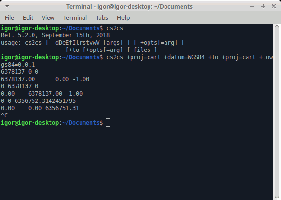

У меня почему-то хочет:

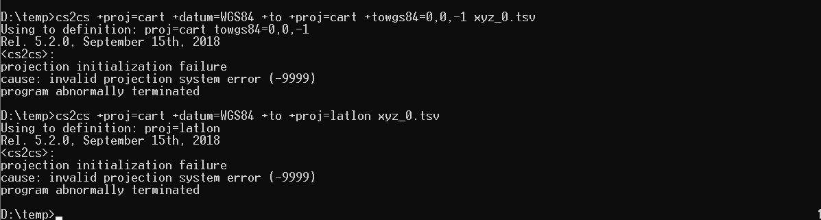

под уиндовсом - не хочет. В latlon тоже не хочет
Буфер обмена-1.png (10.42 КБ) 10623 просмотра

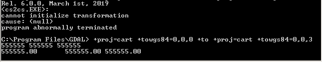

У меня под win такая картина
Печально.
