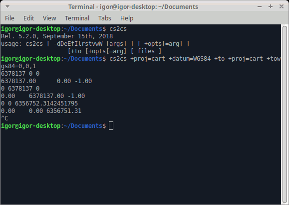

У меня почему-то хочет:

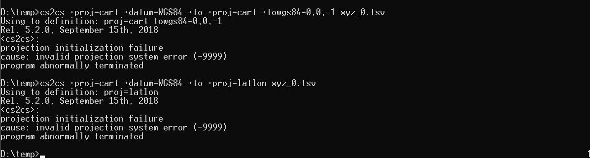

под уиндовсом - не хочет. В latlon тоже не хочет
Буфер обмена-1.png (10.42 КБ) 10390 просмотров

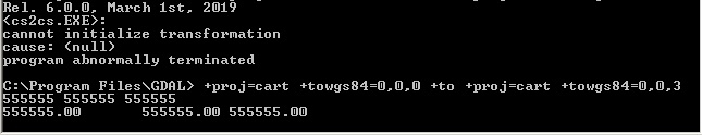

У меня под win такая картина
Печально.

версия другая, ща попробую накатить ... не получилось. Насколько я понимаю, cs2cs есть только в QGIS, в GDAL я его не нашел, но у последнего QGIS тот же 5.2.0. Или нужно ставить отдельно PROJ?
