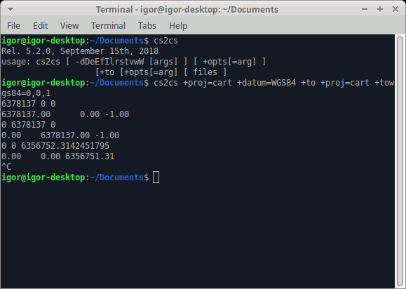

Сообщения: 2243
Re: Пересчет XYZ -> XYZ (PROJ4/CS2CS)
Сообщение Игорь Белов »
У меня почему-то хочет:

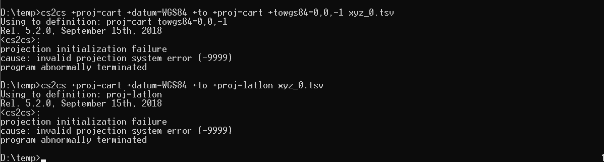

Сообщения: 4187
Сообщение gamm »
под уиндовсом - не хочет. В latlon тоже не хочет
Буфер обмена-1.png (10.42 КБ) 10952 просмотра

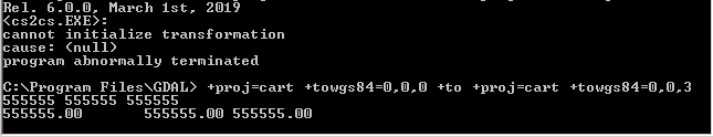

У меня под win такая картина
Печально.

С cs2cs не получилось, решил попробовать с proj через pipeline. И на тебе. Вообще не понял, что proj выдает. cct при этом, выглядит адекватно :?
C:\Program Files\GDAL>proj +proj=cart
17 45 130
4320193.64      1320815.75 130
C:\Program Files\GDAL>cct +proj=cart
17 45 130 2019.0
 4320281.5502   1320842.6224  4487440.3326     2019.0000
