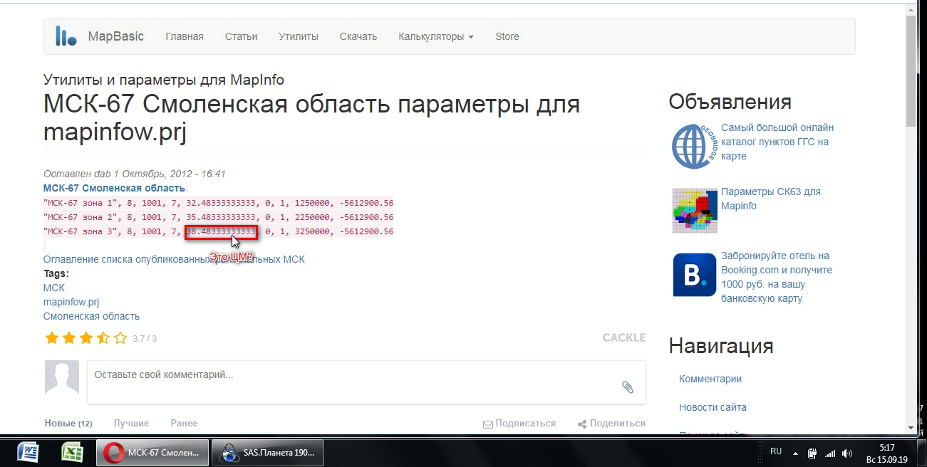

Понадобились параметры МСК для одного района Смоленской области. Зашел на известный ресурсhttps://mapbasic.ru/msksolutions. И увидел вот что
Это ошибка? Или я чего-то не понимаю?

Это СК63

Почему Вы так решили? Деление на зоны в СК-63 совсем другое. И найдите там хоть одно такое же значение ЦМ.
https://steemit.com/ru/@dab/parametry-sk-63

Да, действительно!
