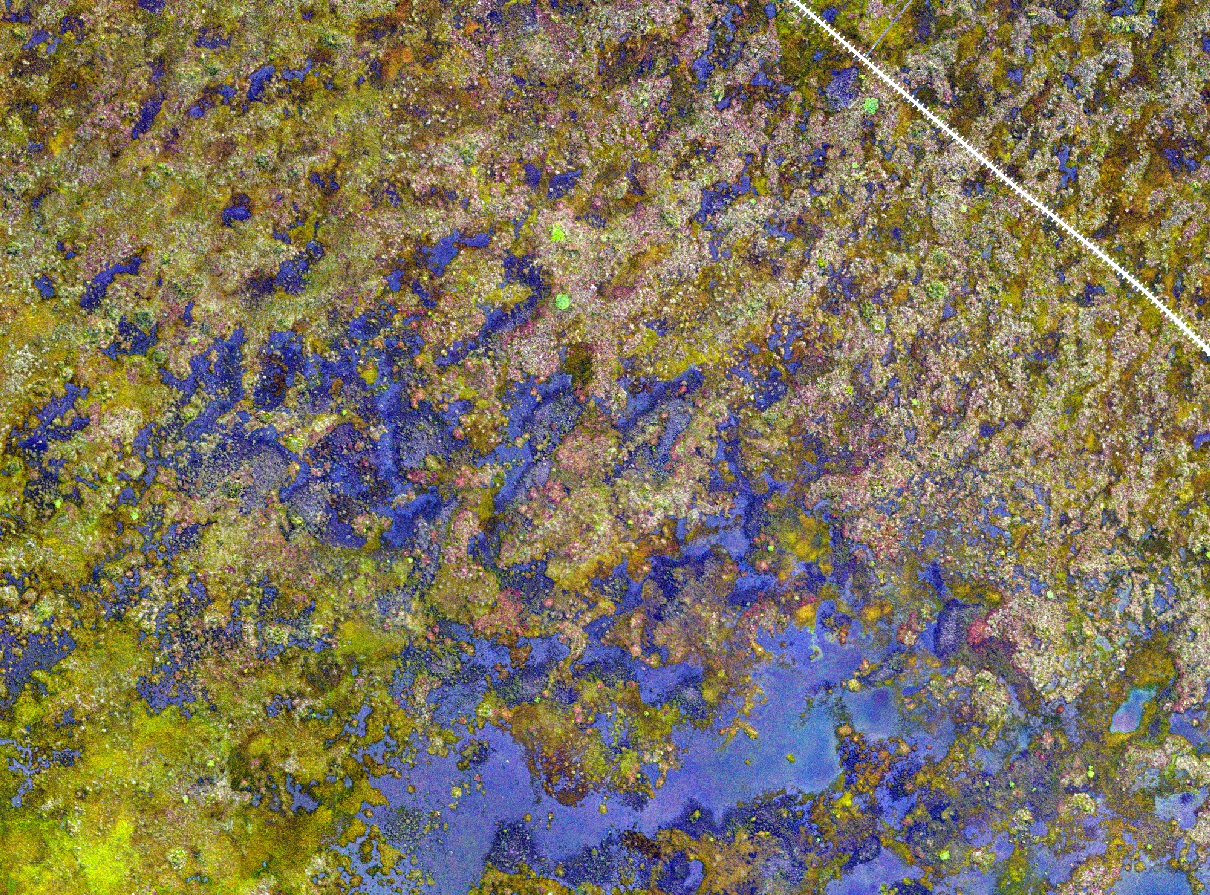

Столкнулся с проблемой дешифрирования и классификации структуры верхового болота.
Имеется ортофотоплан и цифровая модель поверхности, снятые с дрона. Нужно сделать растр с 3-мя классами (гряды, мочажины, топи)
В ArcGIS пробовал различные подходы с обучением - Maximum likehood classification, Train Iso Cluster Classifier, Train Maximum Likelihood Classifier, Train Random Trees Classifier, Train Support Vector Machine Classifier и даже пробовал использовать комбинированный растр из ортофотоплана и ЦМП.

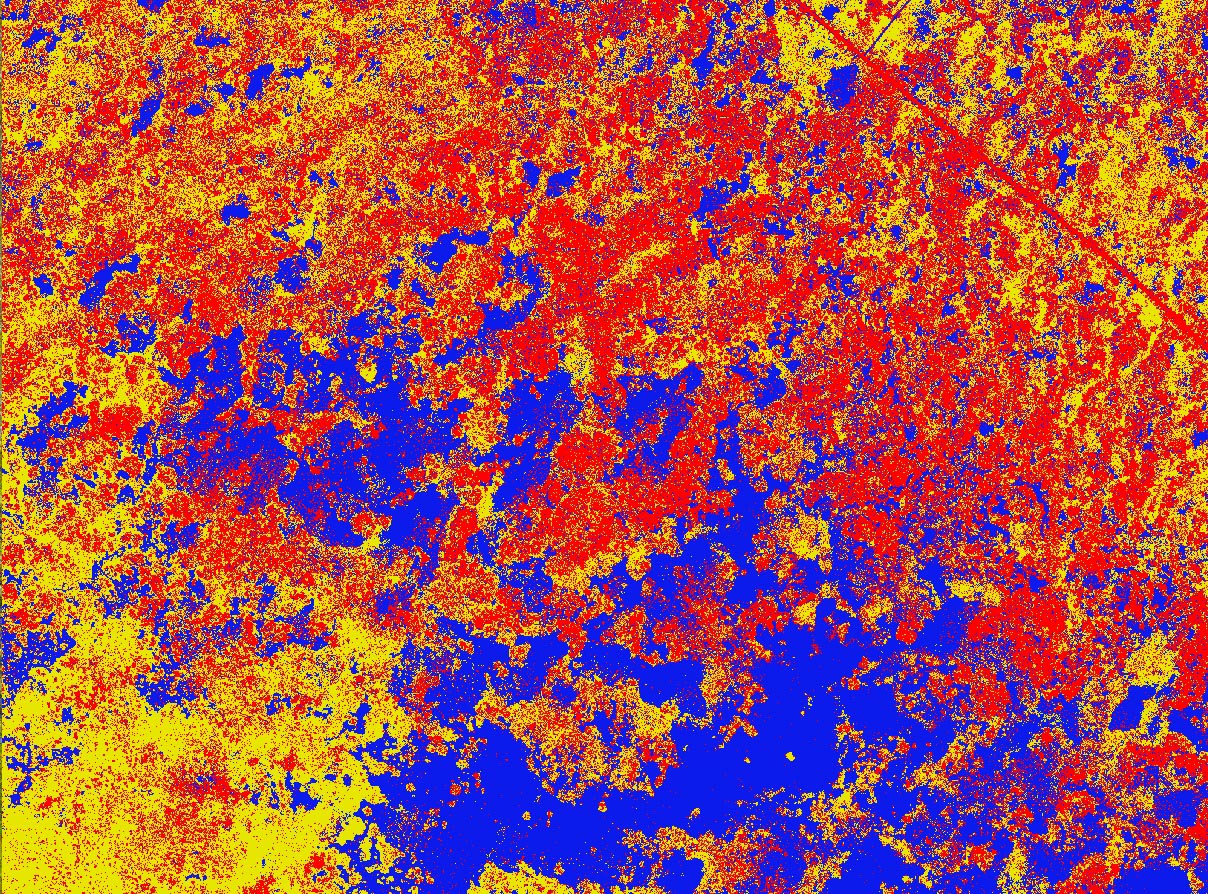

В итоге, на мой взгляд, наиболее достоверным получился метод Maximum likehood classification (результат в приложении) с обычным ортофотопланом, но проблема в том что классифицированный растр содержит огромное количество шума из отдельных пикселей. В идеале на классифицированном растре нужно в одних местах убрать скопления пикселей площадью менее 1 кв. м (менее 400 пикс), в других - объединить их в объекты большего размера.
Хороший результат на небольшом куске классифицированного растра показала функция Segment mean shift, но, прождав более суток обработки всего растра, результат я не получил (хотя сам растр весит 132 мб).
Boundary clean и Majority filter тоже особых результатов не дали.
Метод с векторизацией тоже не подходит, т.к. образуются сотни тысяч мелких полигонов, объединение и фильтрация которых тоже очень неудобны.
Хотел попробовать плагин DTclassifier, где тоже можно фильтровать шум, но NextGIS потребовал платную подписку, а QGIS 3.4 не захотел устанавливать и запускать, ссылаясь на ошибку.
Может ли кто-нибудь подсказать в какой программе и как еще можно убрать шумы до 1 кв. м в классифицированном растре или изначально сделать классификацию с объектами до 1 кв. м?

Любопытно, а какой тут масштаб? Это вот сверху справа это дорога к нефтевышкам? Для дрона тогда это достаточно большая высота съемки, искажения по рельефу могут быть очень большими и использовать такую ЦМП для анализа чревато.

andreygeo, К счастью нет, это заповедник, а сверху это экотропа. Всего этот кусок ортофотоплана длиной 190м, разрешение около 5 см/пикс. Снималось с высоты 100м. Площадь около 70 га.
Получился вот такой растр с шумами, которые нужно где-то убрать где-то объединить. Как раз его делал без ЦМП.
- классы-1.jpg (802.8 КБ) 12771 просмотр

Метод максимального правдоподобия выдает вероятности. Нужно их взять, и запустить MRF (точнее, его аппроксимацию ICM), в Арке должна быть, наверняка кто нибудь слепил. Либо запустить постобработку, например морфологию, сначала эрозию, потом деляцию, нужно только решить, какой класс какого "больше". А для начала попробовать majority в локальном окне (брать класс по преобладанию), это точно должно быть.

Majority filter пробовал, но не помогло, убрал только малую часть шума

К сожалению, мой опыт работы с ортофотопланами с БПЛА (Phantom 4, высоты съемок 100 - 250 м) показывает, что лучший способ классификации ЦММ - экспертная дешифровка, причем параллельно работаю с орто и ДЕМом (что позволяет учитывать микрорельеф поверхности). Насколько я понимаю, проблема как раз в излишней детальности снимка - в отличии от съемки среднего пространственного разрешения (Ландсат, например) характеристики пиксела показывают не среднюю яркость класса наземного покрова, а конкретного объекта (кочки, куста, дерева), что обуславливает очень большой диапазон значений с сильным перекрытием, отчюда и шум.
