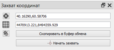

В QGIS в строке состояния и в отдельном окне "Захват координат"
координаты отображаются в порядке долгота-широта, что непривычно и неудобно для копипаста. Можно сделать наоборот: широта-долгота? в настройках не нашел

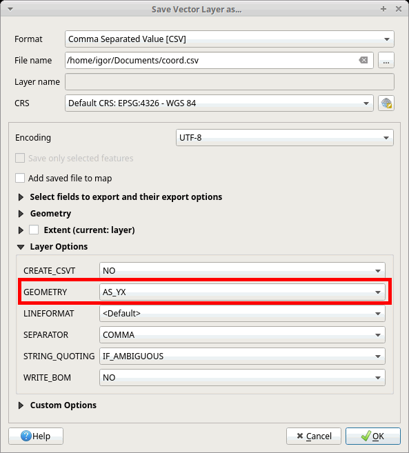

Могу посоветовать создать слой, навтыкать в него точки, а в конце экспортировать в формат CSV с выводом координат в порядке широта-долгота.

Спасибо, буду иметь в виду, но это не совсем то
