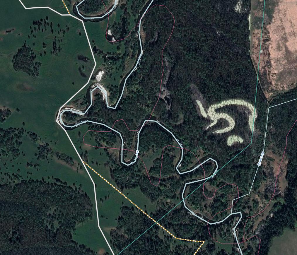

Там датум не #154 "WGS 84", а неопределённый датум #0. Нужно явно задать датум #1001 "Pulkovo 1942", чтобы несколько выправить ситуацию.
freeExec писал(а): 05 сен 2019, 10:20судить о точности по гуглу, а не по опорным наземным точкам - это странно
В данном случае гугл точнее векторов, которые, похоже, сняты с мелкомасштабных карт. Так ложатся поправленные векторы на marshruty.ru :

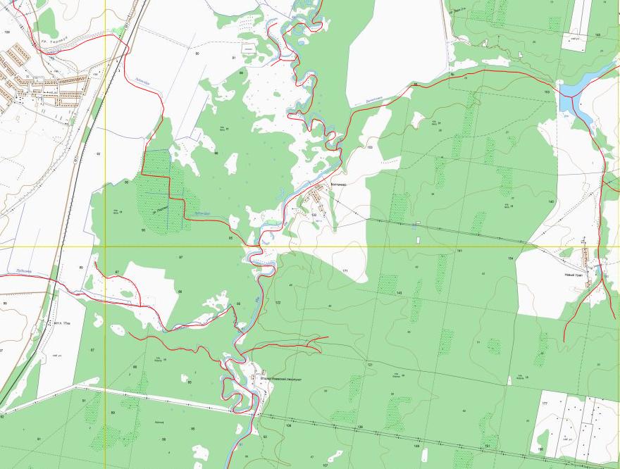

На следующем зуме 25-тысячные листы ГосГисЦентра, с которыми гугл неплохо бьётся:

Некто в программе MapInfo создал слой, не задав его систему координат. Получилась "Долгота / Широта" без датума. Такой бездумный подход и в самом MapInfo чреват неожиданностями, что уж говорить об интерпретации этой прелести при импорте иными программами. QGIS вот почему-то считает, что это Moznet. Кстати, с точки зрения картографа этот самый Moznet практически совпадает с WGS 84.
glkhramov писал(а): 05 сен 2019, 11:13А что за такие волшебные карты?! Ведь они же привязанные, раз вы наложили векторы, и в какой-то проекции
Просто открыл в QGIS тайловый сервис marshruty.ru, для чего использовал замечательный плагин QuickMapServices.
