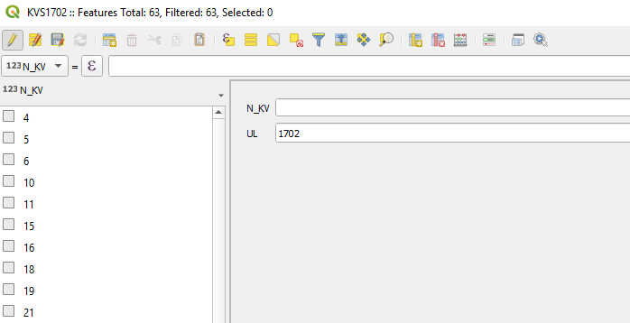

Коллеги, нужна помощь в глупом деле. Я что-то нажала, и таблица атрибутов стала отображаться как на скриншоте.
вопрос 1: что я нажала?
вопрос 2: как вернуть обычный вид таблицы?
в гугле не забанили, я просто никак не соображу, как составить запрос:(
версия QGIS 3.6.3 Noosa
- Features Total_ 63.png (15.8 КБ) 8805 просмотров

Вы нажали отображение атрибутов в виде формы (кнопочка внизу таблицы атрибутов справа) - там же можно переключиться и обратно.
Подробнее: https://docs.qgis.org/3.4/en/docs/user_ ... -form-view

спасибо! еще и дефолтный вид можно назначить (установки - параметры - источники данных - вид по умолчанию)
