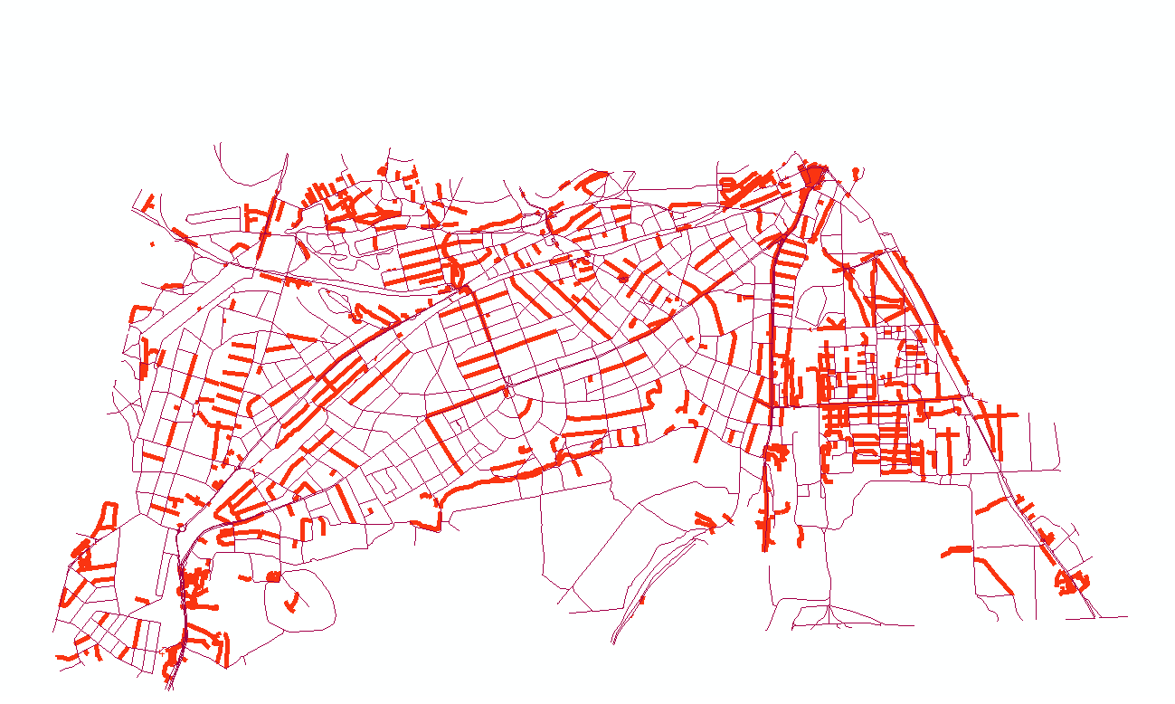

Столкнулся с задачей сделать несколько карт в масштабе 1:100 000 и 1:200 000. Если с упрощением формы полигонов (силуэты населенных пунктов) более менее у меня получилось, то с дорожной сетью беда.
Для примера - дорожно-уличная сеть в одном из районов Таллина. Использую данные с OSM. В теории инструмент Thin Road Network подошел бы лучше всего для такой задачи. Но с ним не могу справиться. Не смотря на разные настройки инструмента - он выдает плюс минус тот же результат. На картинке красным показаны улицы которые инструмент отметил соответствующим атрибутом.
Подскажите, как еще больше проредить, упростить дорожную сеть. Какими инструментами можна воспользоваться дополнительно?

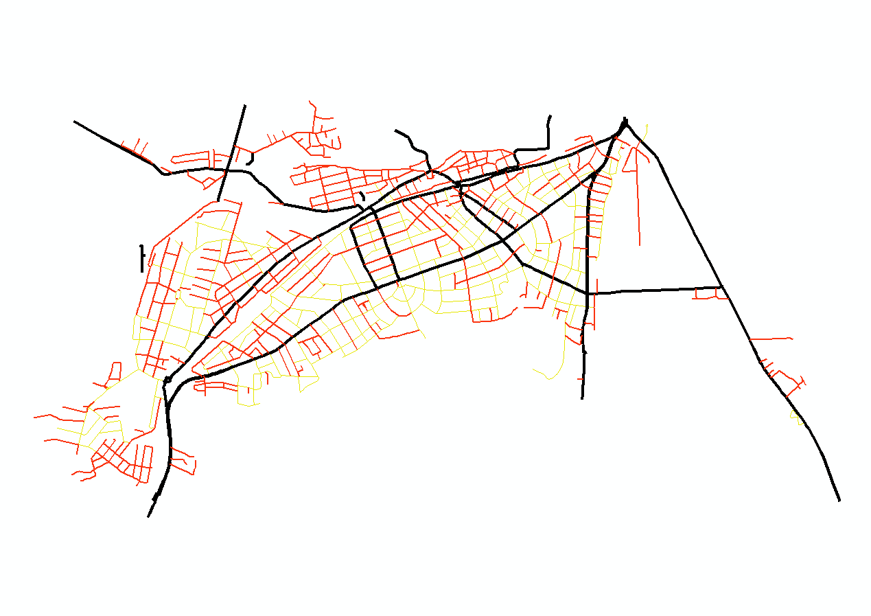

В общем, от своих стараний хочу получить результат который будет подобен генштабовским картам (на картинке тот же район Таллина). Программа максимум - автоматизировать процесс с теми данными что уже имеються.
На данный момент удалось получить приблизительно следующий результат. Отделил отдельно улицы, и отдельно основние магистрали которые обозначены в OSM (primary, trunk, secondary и т.д. - отмечено чёрным). Всю мелочь вроде тропинок, служебных дорог - удалил. Минимальную длину выставил 2000м и применял только к улицам. Аркгис поотмечал улицы не большие по длине, и очень большие (отмечено красным). Не могу понять принцип по какому он отбирает.

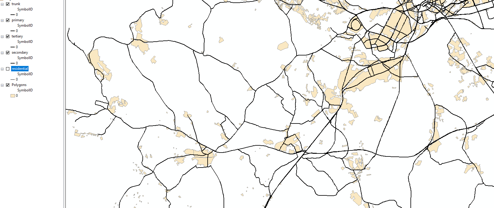

Sibit, уже отделил основные магистрали которые на ОСМ обозначены как primary, trunk, secondary, tertiary и сеть улиц residential. Вот именно их, residential, и пробую упростить. Или по residential есть еще теги?
Вот область над которой работаю. Без улиц (residential) выглядит не очень.
