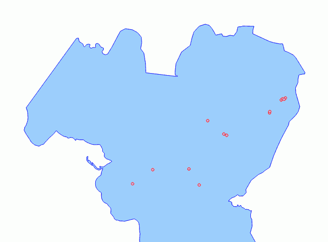

Сообщение trir » 03 авг 2019, 17:17
так совпадает
так совпадает

Все точки trapa_coord.txt попадают на воду.
А что такое trapa_dec.txt?

Да, так и должно быть. Водяной орех разросся и сформировал огромные поля. Делаем оценку запасов и ихтиологи кол-во молоди рыб.
trapa_dec.tx попытка записать координаты в десятичном представлении
Как у Вас получилось???

30.841111 это 30°50.46666′ а не 30┬░34.988тА▓E

_taras_ писал(а):
03 авг 2019, 18:06
Так:
51°12.727′N = 51 + 12.727 / 60 = 51.2121166666667
Итоговый файл в формате CSV:
lat,lon
51.2121166666667,30.5831333333333
51.2011833333333,30.5283
51.1780833333333,30.5154333333333
51.1706833333333,30.52355
51.1945833333333,30.5429333333333
51.21315,30.5862333333333
51.21265,30.5840333333333
51.1951333333333,30.5407833333333
51.1701666666667,30.4734
51.2058833333333,30.5746833333333
51.17715,30.4882
51.2064666666667,30.5747833333333
51.2124833333333,30.5852166666667

Т.е. я банально неправильно пересчитал координаты?

Сообщение Игорь Белов » 03 авг 2019, 18:37
Похоже на то. Вот документ Excel с пересчётом, вдруг пригодится.
