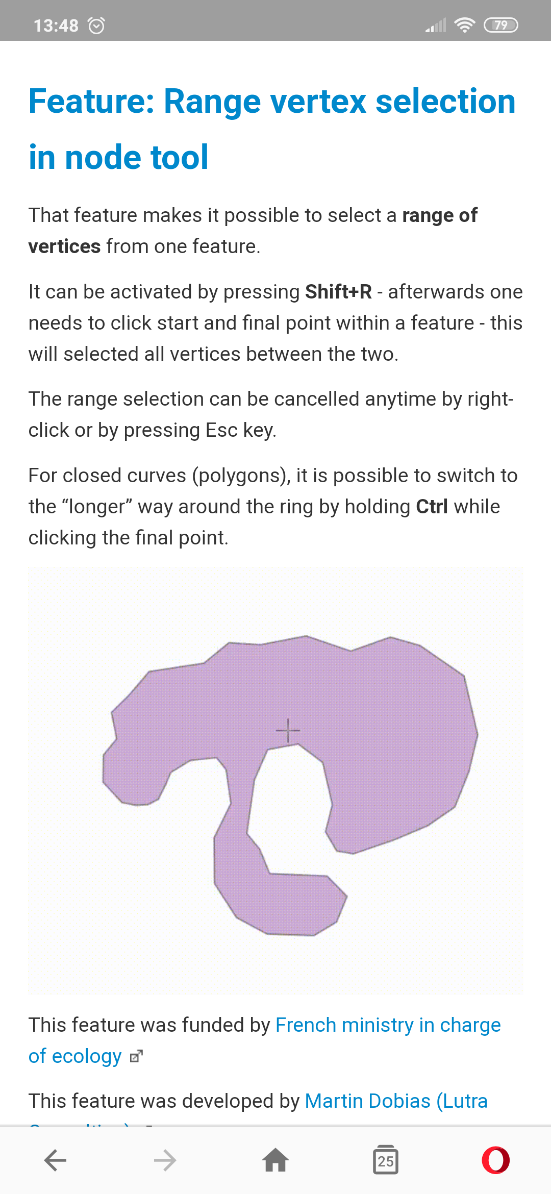

Кажется, что нашел решение (ещё не перепроверял сам)
Решение?
Решение?

Qgis 3.8.1: перетаскивание нескольких точек не работает, не смотря на то, что на анимации в логфайле измененй версии это работает.

Разобрался.
Выделяем точки.
Нажимаем на одну из выделенных точек и потом можно перемещать.
Но это не всегда работает.
