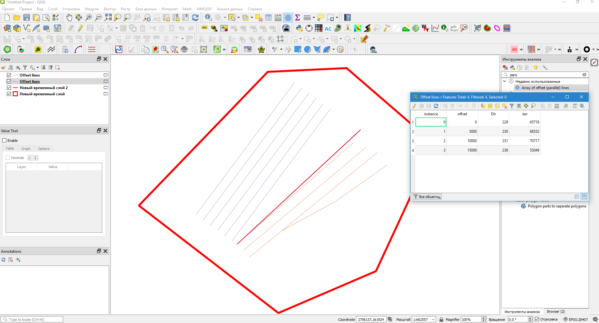

У вас не настолько однообразная и точная задача, чтобы заморачиваться с SQL или python.
Сделайте просто для себя технологическую схему, чтобы быстро и легко это делать.
Например.
1) Внутри полигона проводим временную опорную линию
2) Параллельно на нужном расстоянии строим линии Array of offset (parallel) lines
3) Редактируем под конкретный склон, вычисляем длины и направления через калькулятор (это просто).
4) Передвигаем опорную линию, повторяем 2),3) только сколько надо
5) Заполняем таблицы используя атрибуты.
Если нужны какие-либо выравнивания, то это легко решается или притягиванием или обрезкой.
Ваши линии не укладываются в простой алгоритм и вы будете тратить больше времени или на задание дополнительных параметров либо на последующее редактирование.
Выбор за вами.
