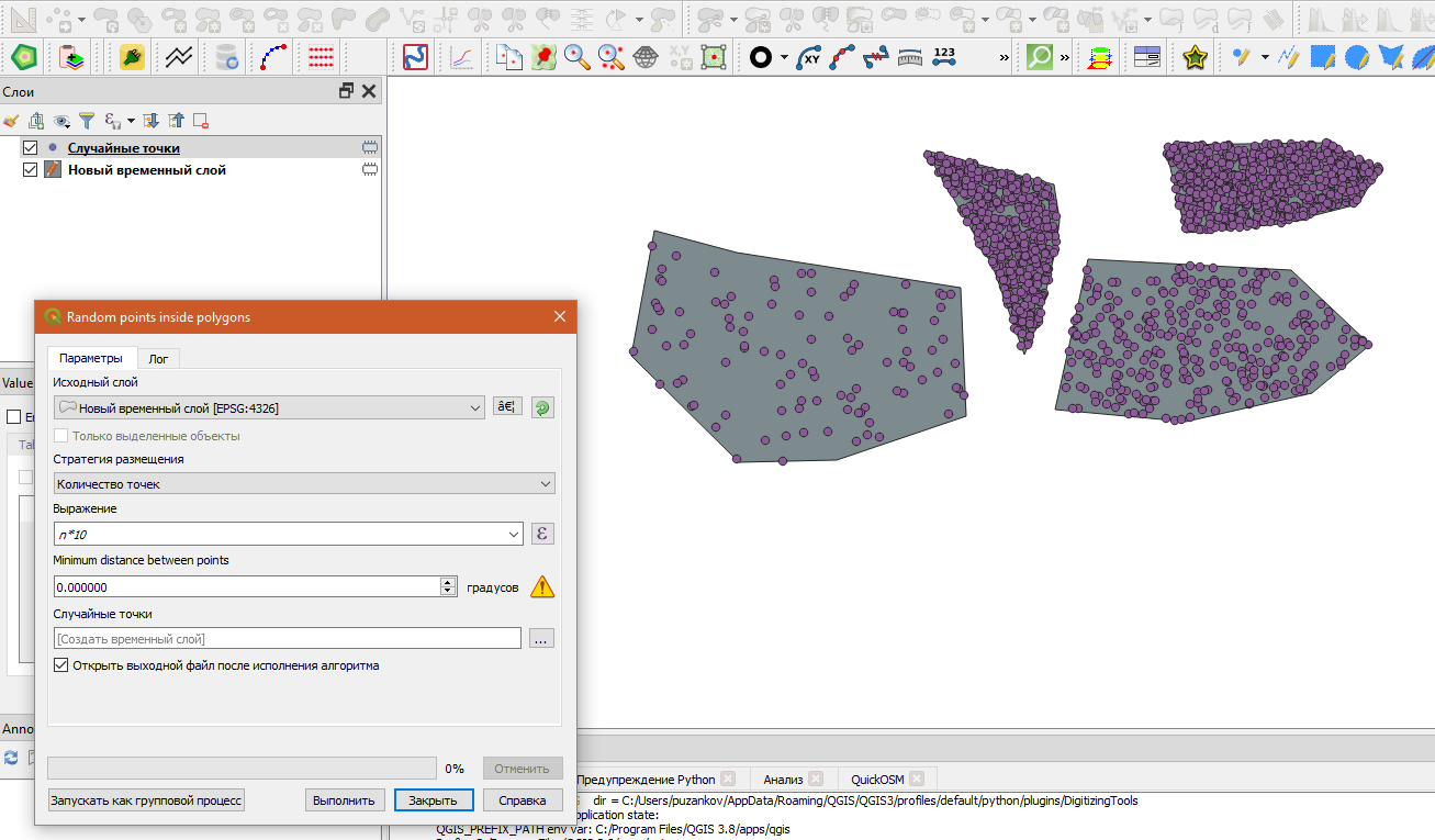

Здравствуйте!
Есть нужда создать случайные точки внутри полигона (в моём случае есть полигон участка леса с атрибутом плотности насаждений), нужно в зависимости от значения в определённом поле, построить случайные точки (в моём случае поле с процентом плотности 0 - 100)
Помогите пожалуйста разобраться как это сделать, имеется инструмент Random points inside the polygons, и поле expresion явно смахивает на возможность работы с полями атрибутов, но как?

gamm писал(а): 17 июл 2019, 20:24https://www.youtube.com/watch?v=A-nloh5jYvY
Видел это видео и другие тоже, там версия QGIS старая (<3.x), к тому же работы с Выражениями не показаны

По-моему все работает.
n- целое число. Задал как количество точек на полигон. Можно как плотность, но надо оценить в зависимости от проекции сколько точек будет получаться. Иначе будет ооочень долго считать.
