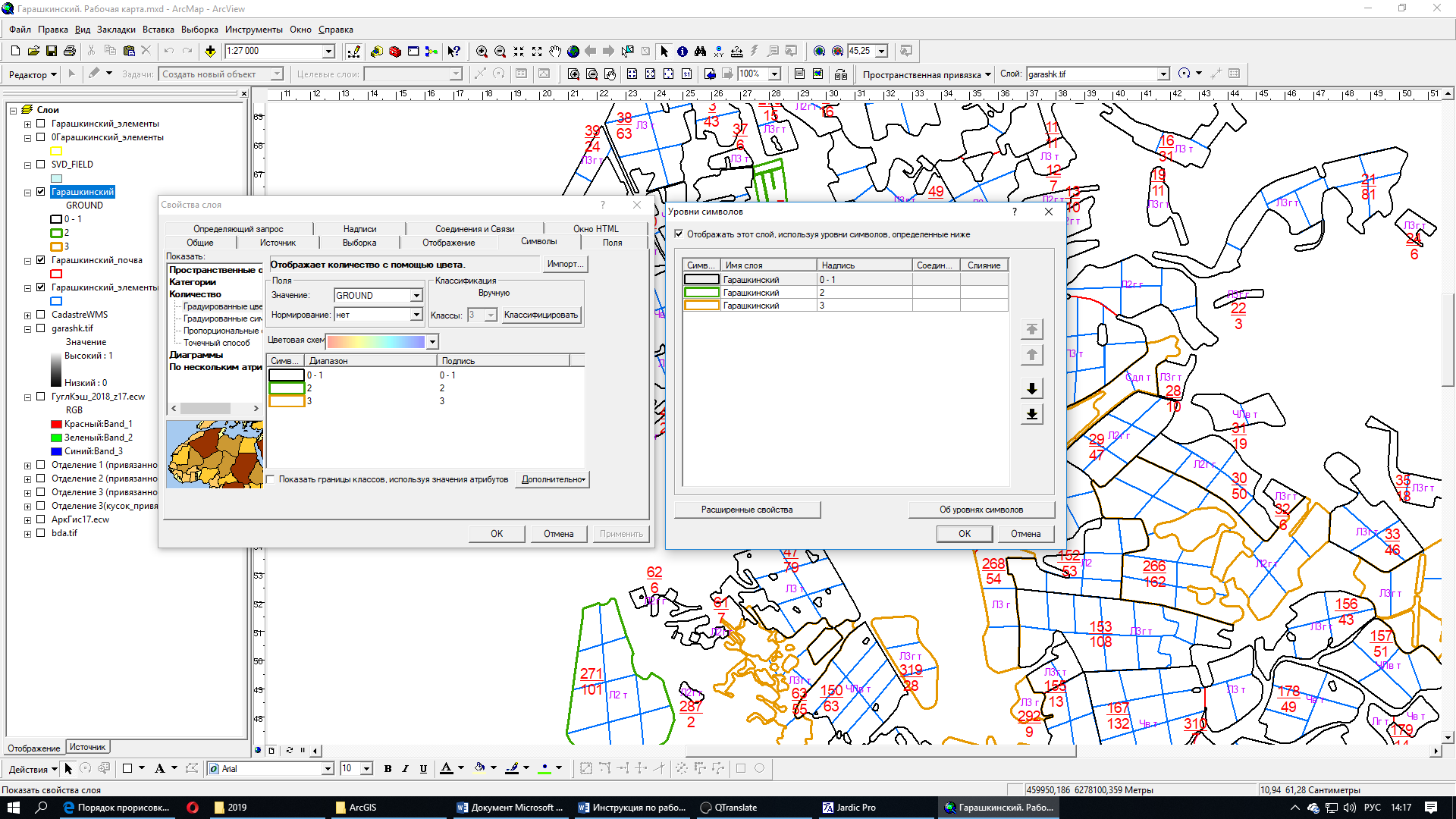

Типы угодий находятся в пределах одного слоя? Если да - то делаете, как на скрине.
Предварительно надо посмотреть в таблице атрибутов, в каком столбце отображены типы Ваших угодий. В поле значений ввести имя этого атрибута, добавить все. А потом стрелочками перемещайте их.

Re: Порядок прорисовки
Странно, но этот способ не прошёл.
Но по аналогии сделал так -
- Странно, но этот способ не прошёл.
Но по аналогии сделал так - - 2019-06-04 (1).png (241.8 КБ) 7883 просмотра
