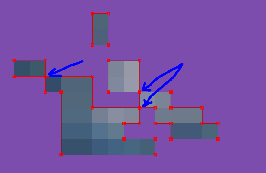

В векторном слое есть дублирующие точки, которые вызывают ошибку. Примеры таких точек отмечены стрелками на картинке ниже. Я когда-то писал скрипт на питоне, который проверял слой на наличие дублирующих точек и выносящих их в отдельный точечный слой, но его искать долго, пока занят.

Сообщение lam » 02 июн 2019, 21:04
Как вариант, построить буфер внутрь полигонов с минимальным расстоянием, потом подрезать этим буфером слой полигонов.

Сообщение Rumato » 03 июн 2019, 14:52
Да, большое спасибо!
Применение буфера помогло решить проблему.
