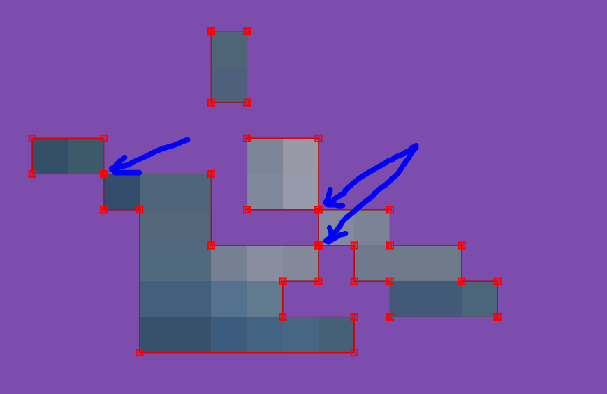

В векторном слое есть дублирующие точки, которые вызывают ошибку. Примеры таких точек отмечены стрелками на картинке ниже. Я когда-то писал скрипт на питоне, который проверял слой на наличие дублирующих точек и выносящих их в отдельный точечный слой, но его искать долго, пока занят.
