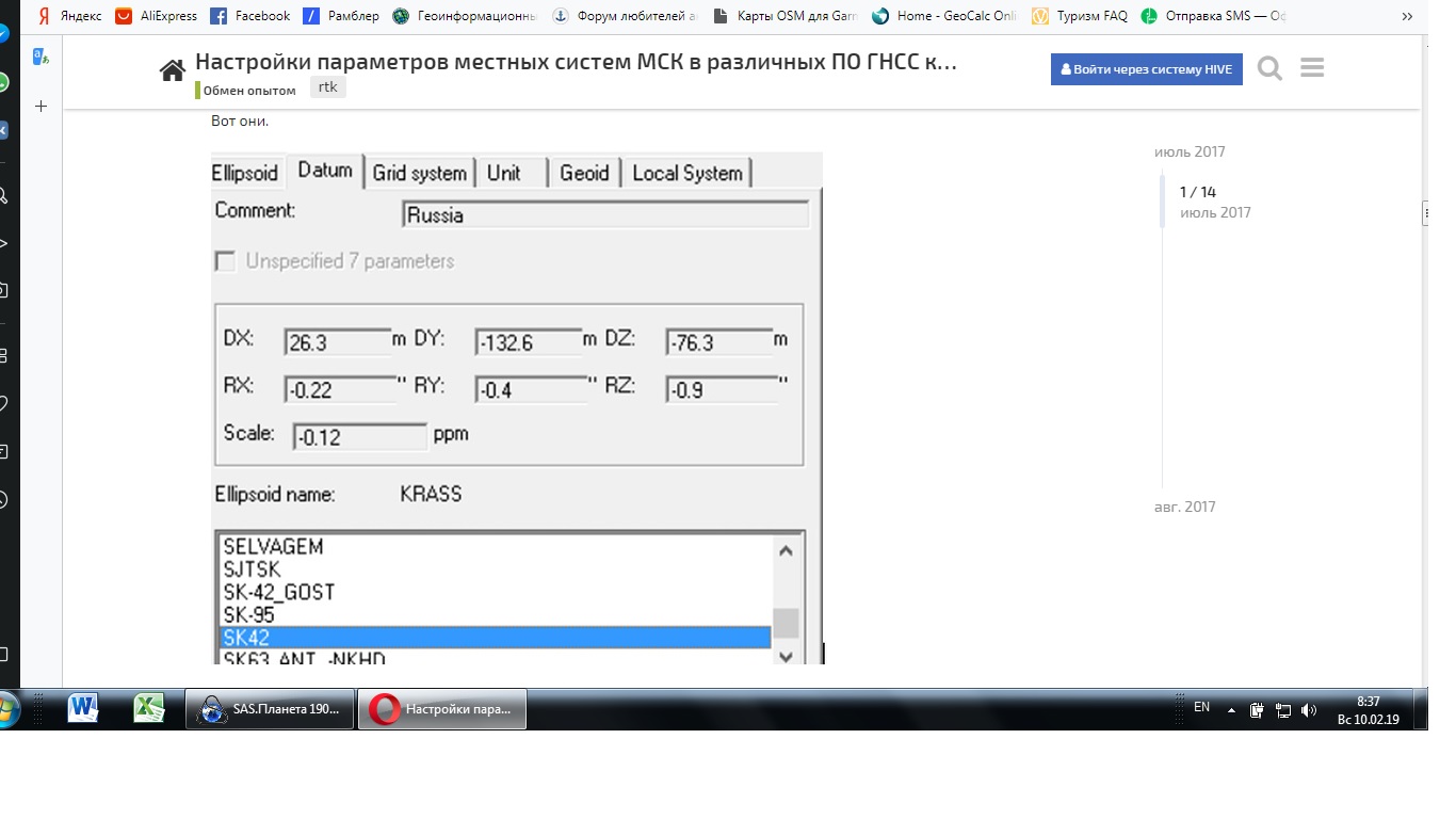

Бытует мнение(и я его разделяю), что встроенный в GM датум S-42 кривой изначально. Я бы пробовал бы разные ГОСТ-ы. Еще есть разные самопальные(народ экспериментировал). Попробуйте такой:

tikhpetr писал(а):
25 май 2019, 01:10
Хорошо бы рядом с такими утверждениями давать ссылку на "мнение", иначе это выглядит отсебятиной и может ввести в заблуждение. У "самопалов" есть формула или иное подтверждение таких странных чисел?
Потому что параметры Pulkovo 1942 в GM и, например, в рекомендуемых тут же на ГисЛабе полностью совпадают:
GM: Pulkovo 1942 (1),4284,15,28,-130,-95
ГисЛаб:
# dX dY dZ
1 28 -130 -95
Сообщения: 1192
Репутация: -161075145
Откуда: г. Жуковский МО
Re: Правильность привязки растров в GM
Сообщение tikhpetr » 26 май 2019, 02:57
Я же не написал, что это мнение бытует здесь. Ссылаться на участников других форумов я, понятно, не буду. А здесь это и есть отсебятина(моя), о чем я и пишу. И ни на чем не настаиваю, а рекомендую те параметры, к-рые лично меня устраивают. ИМХО, все корректно.
