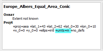

Гектары вы для измерений в проекте выставили, а $area непосредственно к геометрии слоя обращается

nikost, доброго времени суток. Спасибо за ответ. Вы написали: "для измерений в проекте", это как? Есть какой-то инструмент? И в каких единицах у меня выходит площадь через $area? Возможно есть статья как правильно измерять площадь посредством qgis..? Был бы очень благодарен за подсказку. К сожалению запутался.

Эллипсойд для вычислений - выберите WGS84 (вместо international 1909)
