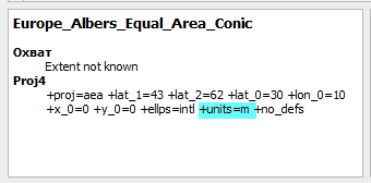

Доброго времени суток. Просмотрел предыдущие темы по измерению площади в qgis и к сожалению не смог разобраться. Прописываю функцию $area и на выходе вместо квадратных метров получаю некое число (хотя в превью отображается нормально). Я где-то поставил не правильные настройки? Система координат Europe_Albers_Equal_Area_Conic.
В настройках единицы измерения площади стоит "гектары":
Превью:
Вывод на экран:
Заранее благодарен.

Гектары вы для измерений в проекте выставили, а $area непосредственно к геометрии слоя обращается

nikost, доброго времени суток. Спасибо за ответ. Вы написали: "для измерений в проекте", это как? Есть какой-то инструмент? И в каких единицах у меня выходит площадь через $area? Возможно есть статья как правильно измерять площадь посредством qgis..? Был бы очень благодарен за подсказку. К сожалению запутался.
С уважением, athe.

Эллипсойд для вычислений - выберите WGS84 (вместо international 1909)
