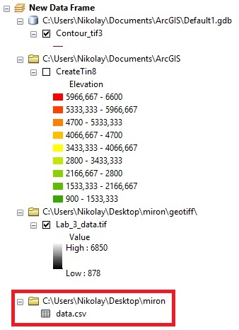

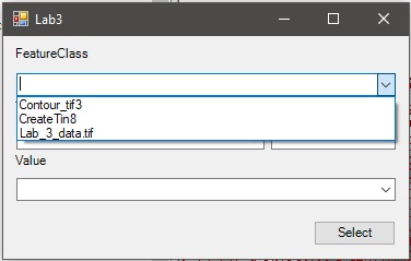

Заметил ещё вот что, у меня в слоях есть таблица, но в выпадающем списке её нет, но есть все остальные, как будто он просто не видит её, потому что она не отображается во фрейме, как с этим быть?
	    var pForm = new Form();
            pForm.Show();
            IMap amap;
            IMxDocument pMxDoc = m_application.Document as IMxDocument;
            amap = pMxDoc.FocusMap;
            int layerscount = amap.LayerCount;
            for (int i = 0; i < layerscount; i++)
                pForm.layers.Items.Add(amap.Layer[i].Name);

Вот результат работы того кода, который я писал выше, таблицы там нет, то что вы предложили тоже не помогло, может скрины помогут лучше понять проблему.

Это не слой, это источник.
