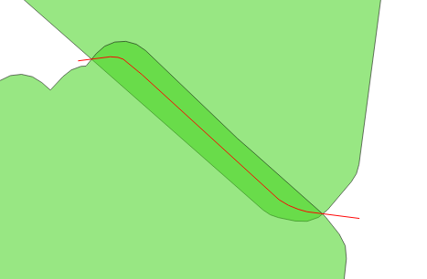

Есть пересечение 2-х полигонов, хочется "поделить его поровну"
Подскажите, есть ли для QGIS плагин, позволяющий провести центральную линию вытянутого объекта.
Может быть есть какие идеи/алгоритмы.

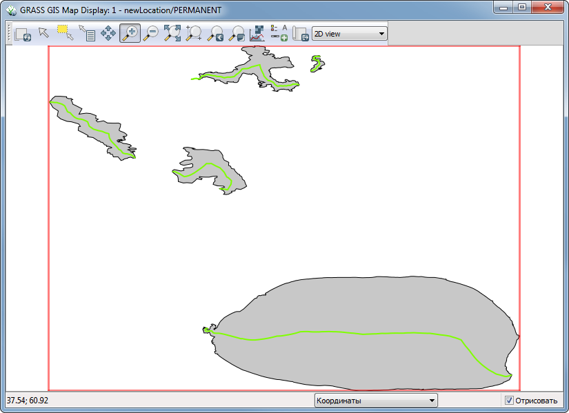

Я когда-то мучался с центральными линиями полигонов - ничего лучшего чем загрузить полигоны в GRASS, и сделать по ним (точнее по точкам вершин) полигоны Вороного со скелетными линиями не придумал.
v.voronoy -s input = input_polygons@PERMANENT output=voronoi_skleton
Где флаг -s собственно отрисовывает центральные линии (скелетоны) входных полигонов
Получается как-то так:
2019-04-24 14_42_15-GRASS GIS Map Display_ 1 - newLocation_PERMANENT.png (69.09 КБ) 4414 просмотров

Спасибо,nikost, в этом направлении и иду, только хочу без GRASS обойтись
полигоны Вороного уже рисую )

точек побольше в границу навставляйте.
А вообще, лучше делать на растре - построить дистанционное преобразование от границ, взять две точки и построить путь максимальной стоимости, взяв построенное расстояние как стоимость. А потом упростить этот путь каким-нибудь Дугласом-Пукером.
