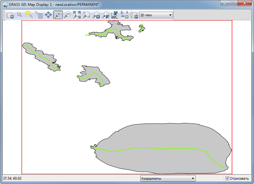

Я когда-то мучался с центральными линиями полигонов - ничего лучшего чем загрузить полигоны в GRASS, и сделать по ним (точнее по точкам вершин) полигоны Вороного со скелетными линиями не придумал.
v.voronoy -s input = input_polygons@PERMANENT output=voronoi_skleton
Где флаг -s собственно отрисовывает центральные линии (скелетоны) входных полигонов
Получается как-то так:
2019-04-24 14_42_15-GRASS GIS Map Display_ 1 - newLocation_PERMANENT.png (69.09 КБ) 4150 просмотров
