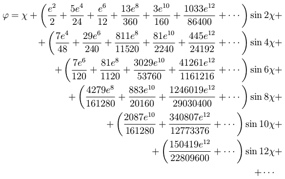

Широта на эллипсоиде φ в виде тригонометрического ряда по χ:
Здесь e — эксцентриситет. Квадрат эксцентриситета для эллипсоида WGS 84:

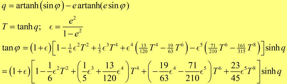

Вот формула Боуринга для перехода от изометрической широты к геодезической

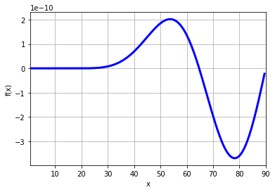

А вот график ошибки этой формулы в секундах дуги (φ(true) - φ(approx))*20624.806247
Вертикальная шкала в единицах 10 знака после запятой.

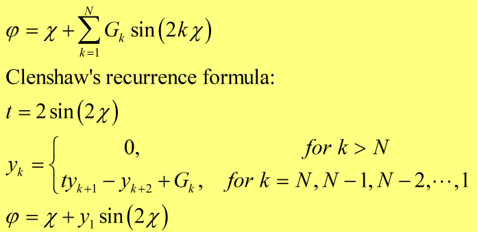

Скорее всего для Игорь Белов, это элементарщина, но мне кажется надо добавить, что сумму тригонометрического ряда удобно находить по алгоритму Кленшоу

Сообщения: 2243
Re: QMapControl и яндекс карты
Сообщение Игорь Белов » 22 апр 2019, 20:53
t = 2 cos 2χ ?
stout
Сообщения: 91
Зарегистрирован: 13 апр 2012, 17:09
Репутация: 52
Сообщение stout » 23 апр 2019, 07:14
Игорь Белов писал(а):
22 апр 2019, 20:53
t = 2 cos 2χ ?
Да, конечно! Вы правы.
