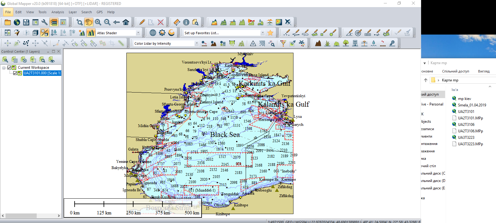

Открыл карту в "Global Mapper". Как узнать ее масштаб карты?

Если это, как я подозреваю, выкаченный из SAS кусок какой-нить "морской карты", то это растр. Щелкаете в Control Center на Вашей карте ПКМ и выбираете Zoom to Full Detail..., ну и смотрите на масштабную шкалу самого GM. А если это - вектор, прямо-таки, то у него ващее масштаба нет, как колесиком покрутите - такой и будет.

Обычно карты продаются/распространяются с указанием масштаба. Правда, есть ещё веб-ресурсы вроде Navionics SonarChart. Там карта на экране генерируется из источников разных масштабов.
Если же вопрос поставлен так: «Какой сейчас масштаб карты на экране?», то ответ простой.
Измеряем длину масштабной линейки на экране, получаем 380 пикселей.
Вычисляем длину на экране в дюймах: 380 / 96 = 3,958 дюйма, или 3,958 × 0,0254 = 0,10054 метра.
Делим на длину шкалы на местности: 0,10054 м / 500000 м = 1:4973000, или примерно один к пяти миллионам.
