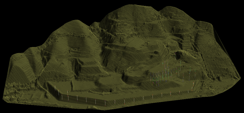

Как увеличить крутизну Т3 (триангуляция) поверхности. И что получилось.

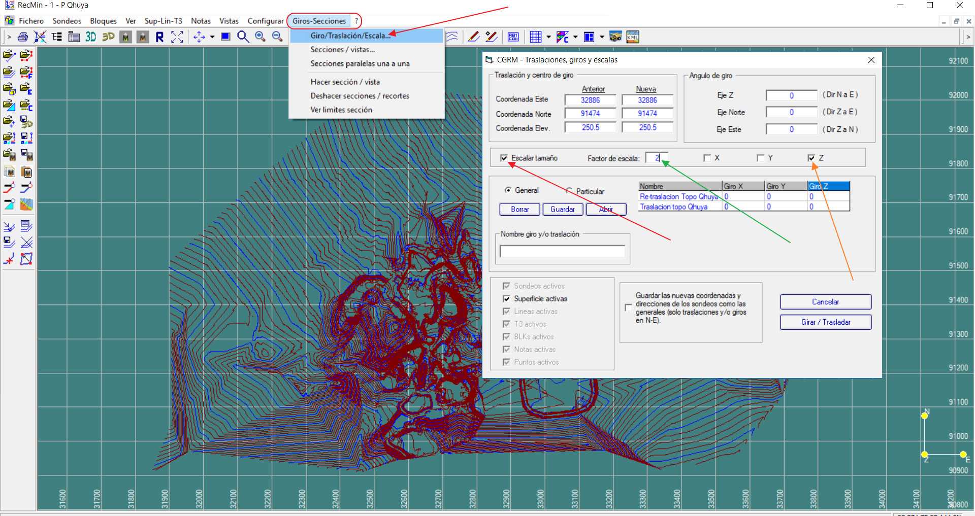

Сделать как на картинке (Scale=2, Z) и в конце нажать "Rotation\Translation".
!! Поставить галочку на “Save the new coordinates and holes directinos”, иначе после поворота скважины съедут. Это можно сделать и после поворота.
