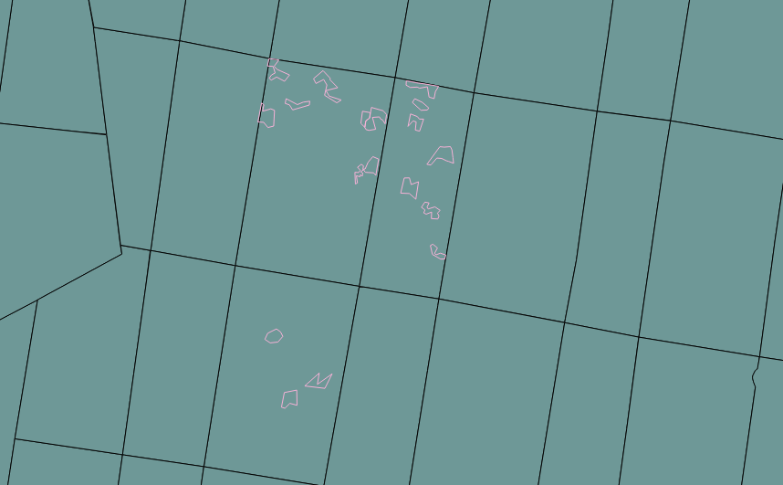

Коллеги, добрый день!
Задача стоит простая, но никак не могу найти решения.
Исходные данные: 2 векторных слоя в формате shp:
- лесные кварталы (полигоны);
- контуры вырубок (линии).
Во вложении наглядное изображение двух наложенных друг на друга shp.
Задача состоит в следующем:
Необходимо написать python-скрипт, который выполняет некоторое преобразование.
На входе: номер вырубки (соответствующий одному из объектов в файле «контуры вырубок»).
На выходе: shp-файл, содержащий один полигональный объект – квартал, в котором находится указанная на входе вырубка.
По сути, необходимо найти пересечение обоих shp и выгрузить их поочерёдно. Возникла проблема с поиском пересечений. Я пыталась найти решение и на этом форуме в том числе, но, скорее всего, допускаю ошибки.

Итоговый shp не заполняется, нет даже 1 объекта, хотя print исправно прописывает их нумерацию. Прошу вас подсказать, в чём моя ошибка? Может быть, есть другие пути решений?

Elena92 писал(а):
13 апр 2019, 19:36
Не совсем понятна задача к сожалению. Вы данную задачу можете решить с помощью ГИС-приложения?
Elena92
Сообщения: 9
Зарегистрирован: 09 мар 2019, 23:18
Откуда: Мск
Re: Поиск пересечений двух shape (python)
Сообщение Elena92 » 18 апр 2019, 20:21
wladfm, добрый день!
Да, могу.
