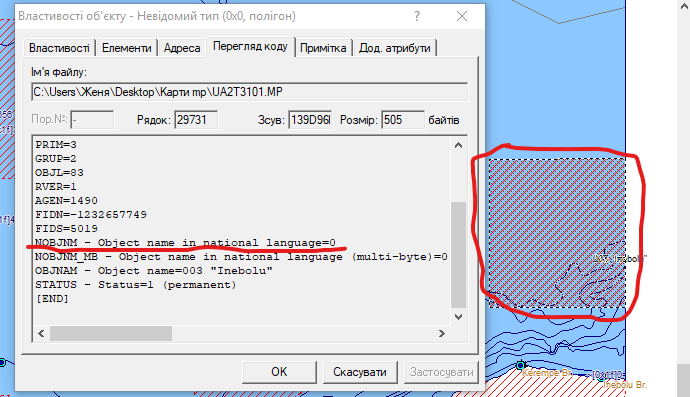

Дело в том что для открытия формата s57 я сначала использовал программу "OpenCPN". При выборе нужного объекта, я могу увидеть его параметр.
Обратите внимание на выделенный параметр.
Потом через Global Mapper преобразовал его в MP.
Пересматривая параметры объектов я заметил что не все параметры передаются.
Думаю это проблема с кодировкой, но возможно и ошибаюсь.
Подскажите как решить эту проблему?

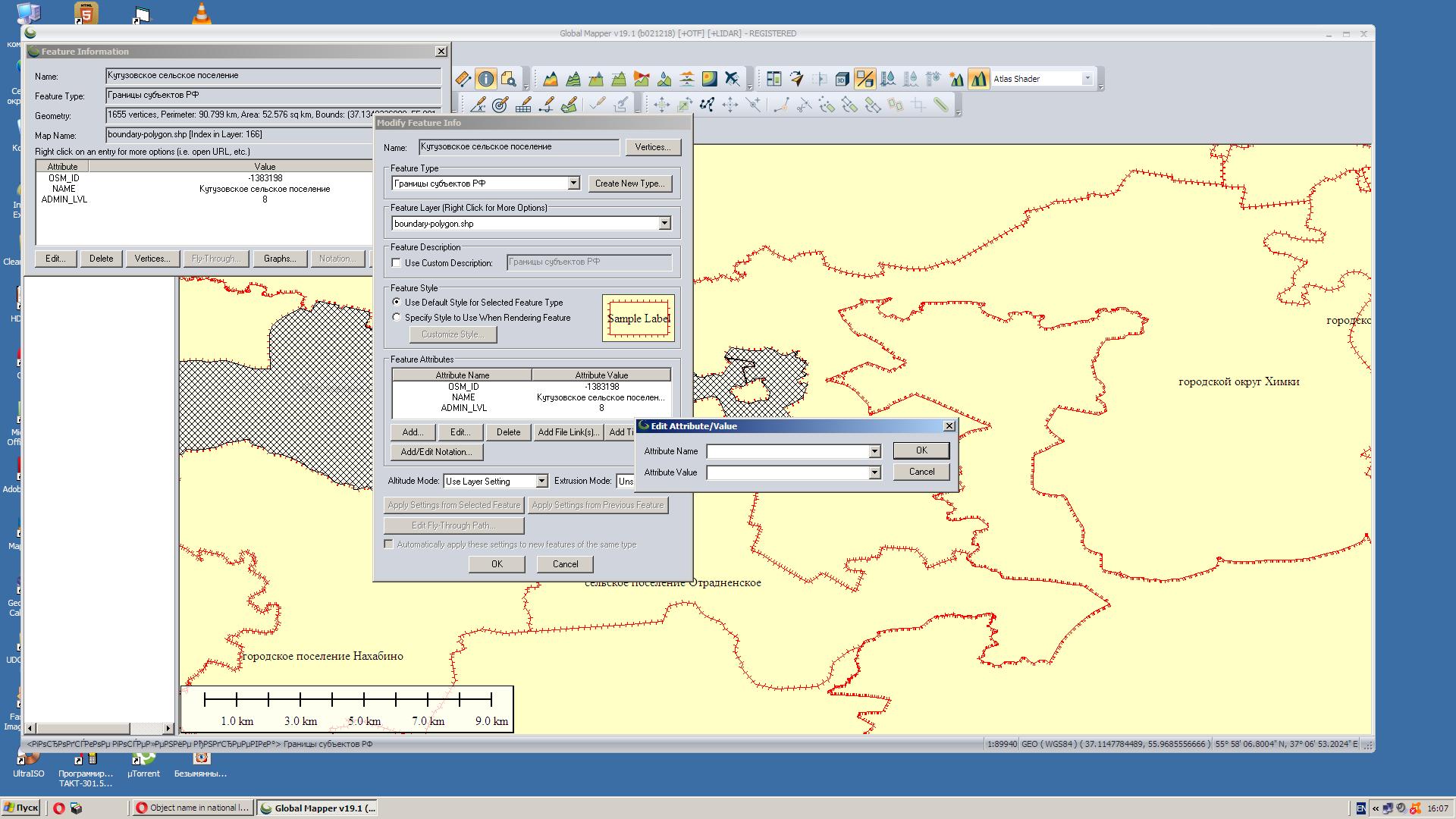

Если объект, ну парочка, то как на скрине.
Если группа - выделяете группу и Edit ее в смысле аттрибутов.

tikhpetr, если я правильно понял, то вы просто редактируете параметры объектов. Вдруг у меня их будет очень много и если каждый отдельно просматривать я редактировать, то это займет очень много времени.
Можно как то настроить что бы параметры сами передавались.
Если в параметре NOBJNM написано 003 "Інеболу" , то в MP так же должно передаться это значения, а не то что мы получаем NOBJNM - Object name in national language=0.

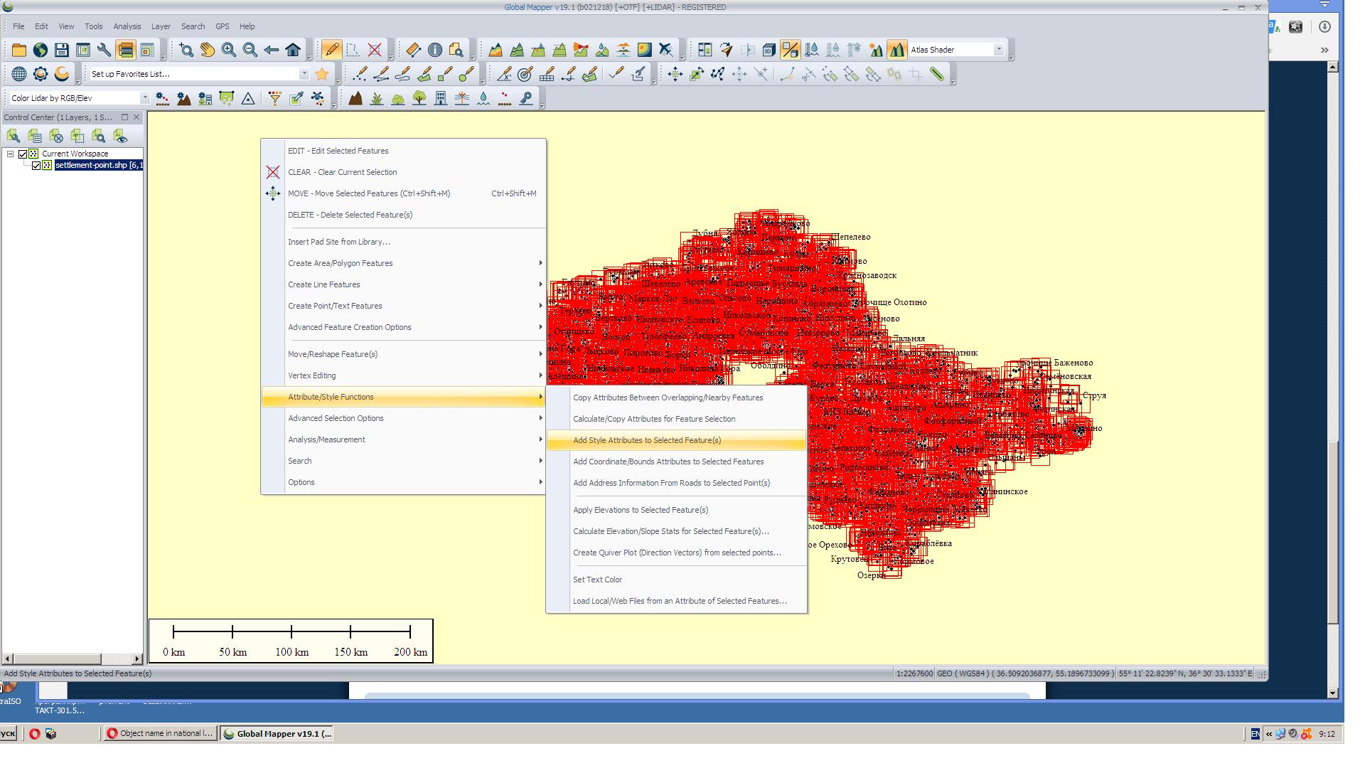

Вопрос: В GM отображается корректно? Если да, то перед экспортом нуна сделать так
А если нет, лучше выслать исходник, где все корректно.
