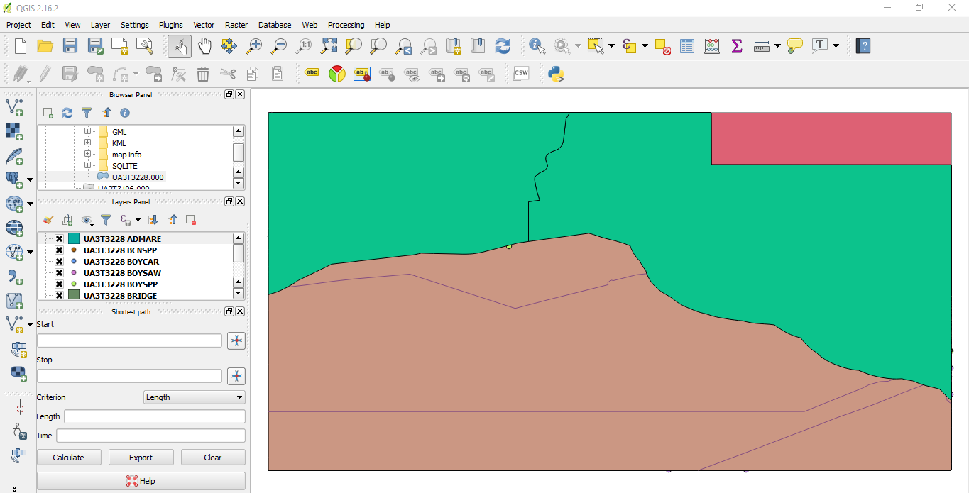

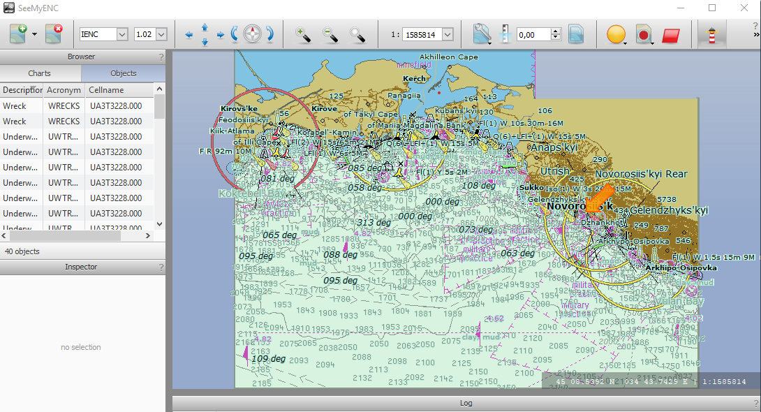

В QGIS, как открыть карту s 57(.000), а потом ее конвертировать в другой формат.
Открытие карты в программе "SeeMyENC"
Открытие карты в программе "qgis"

открылось же

А оно для просмотра нормально открылось(срин №2)? И как его импортировать?

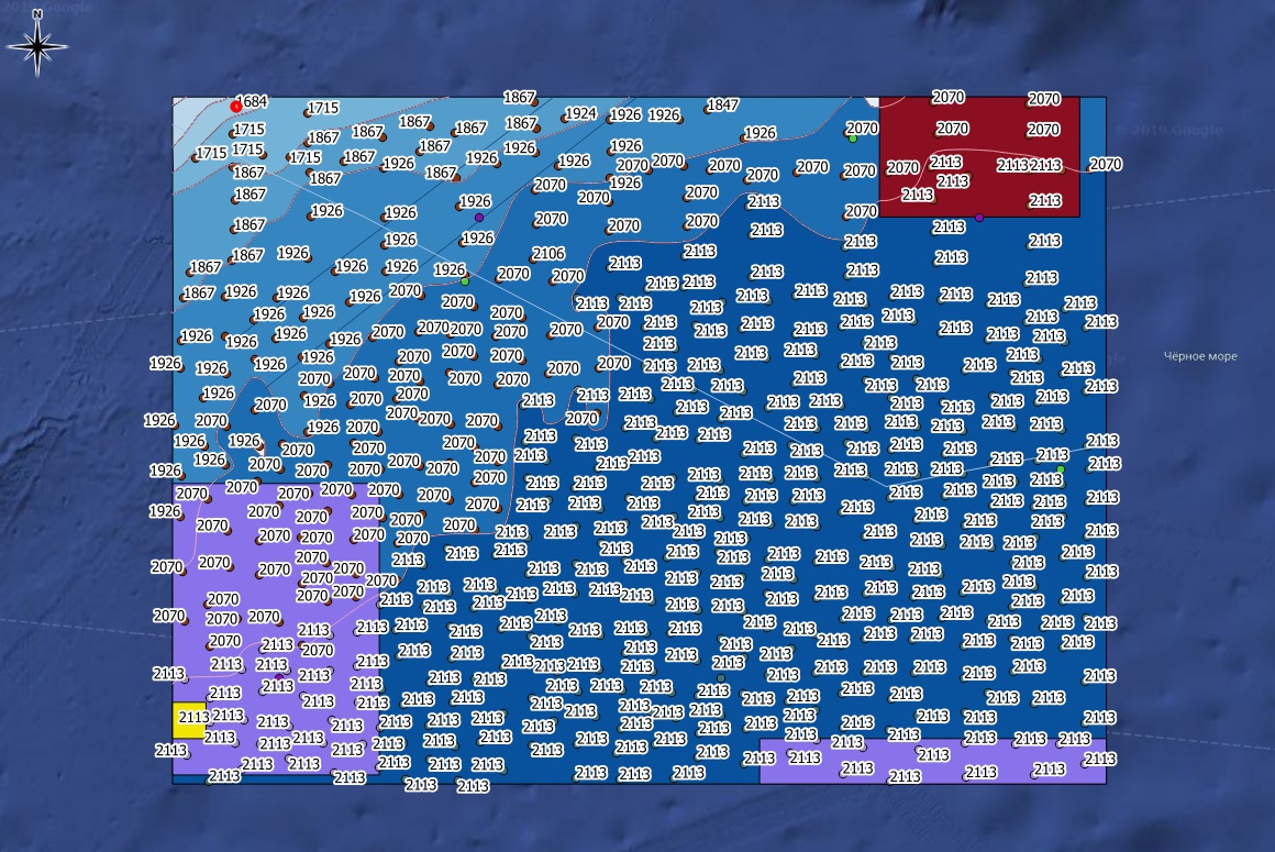

Re: В QGIS, как открыть карту s 57(.000)?
Сообщение m_alien » 05 апр 2019, 11:10
melnichenko.e.o писал(а):
04 апр 2019, 16:08
Для примера файл поменьше.
у меня открылось так:Изображение

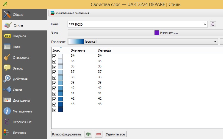

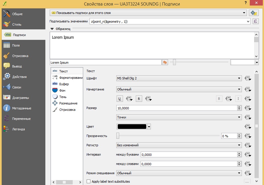

просто в Qgis выбирается ваш файл и открывается, а далее вы открывшиеся слои разукрашиваете и выводите информацию как хотите...
в данном случае я увидел слой состоящий из полигонов разделенных изобатами - применил стиль оформления
, далее взял поле точечных объектов похожее на глубины и вывел подписи глубин:
опятьже слои нужно отсортировать вручную, чтобы не перекрывались...
