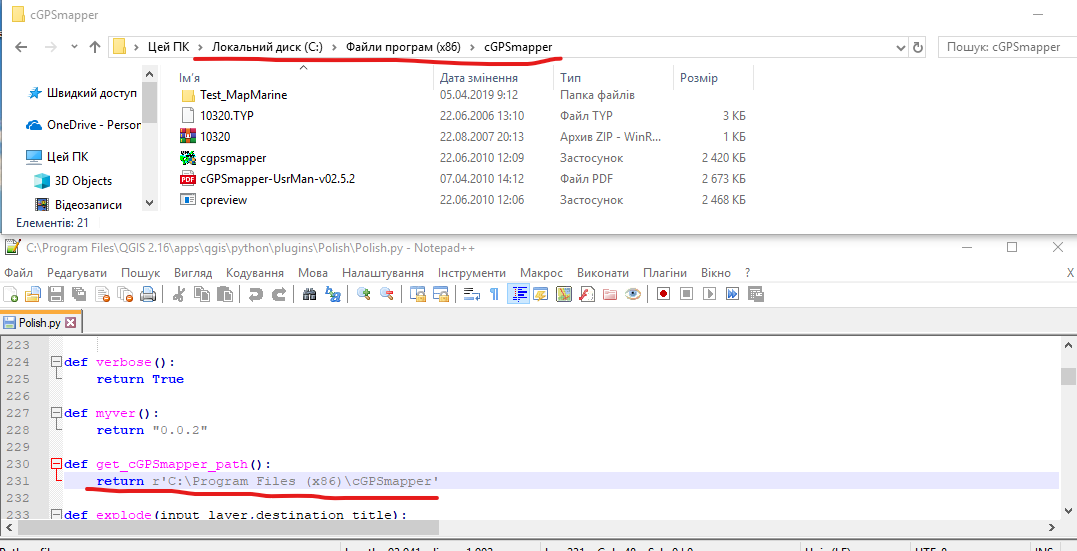

Сообщение trir » 05 апр 2019, 12:12
там в функции
def get_cGPSmapper_path():
return r'C:\Program Files (x86)\cGPSmapper'
нужно указать путь к cGPSmapper

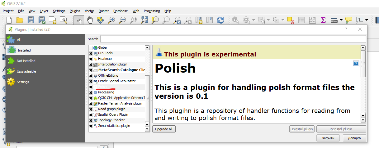

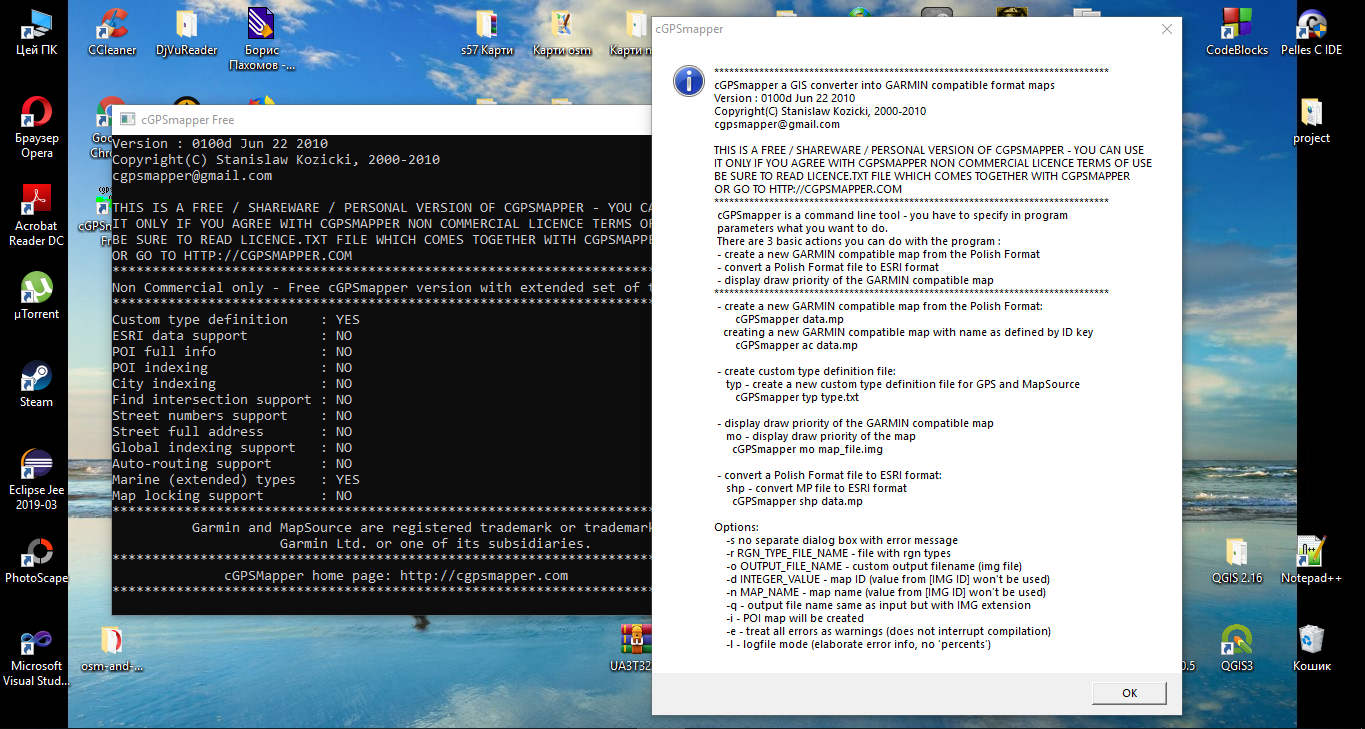

Сообщение melnichenko.e.o » 05 апр 2019, 12:19
Установил при запуске получаю такое вот окно
. Это нормально?
Сообщения: 5369
Re: GeoJSON + XML to OSM
Сообщение trir » 05 апр 2019, 12:22
это нормально

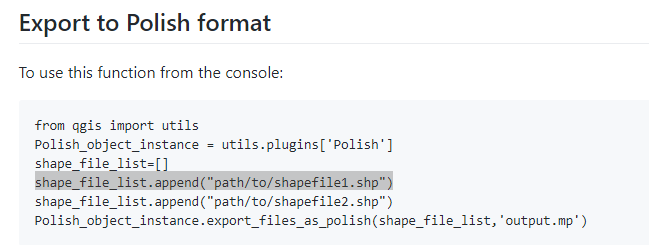

Код понять не сложно. Один только вопрос(Надеюсь последний), в примере ми два файла .shp добавляем в массив shape_file_list[].
Файлы находятся по адресу "path/to/shapefile1.sh", где находится этот каталог "path/to/" куда нужно загрузить мои файлы?
Сообщения: 5369
Сообщение trir » 05 апр 2019, 13:50
path/to/ означает путь к - путь к твоим файлам

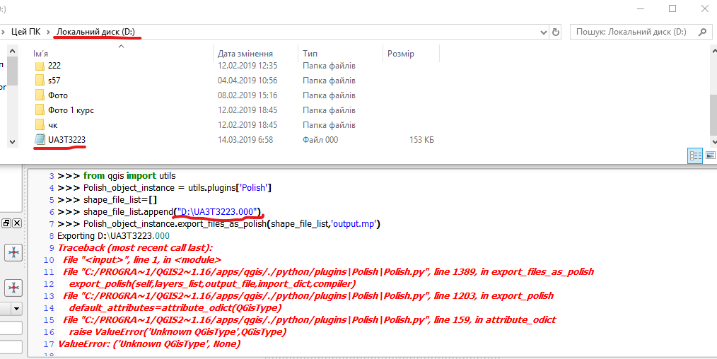

Сообщение melnichenko.e.o » 05 апр 2019, 14:11
Как то так(((
Сообщения: 5369
Сообщение trir » 05 апр 2019, 14:12
попробуй сначала json скормить
а так - ставишь breakpoint, запускаешь отладку и смотришь - что пошло не так
смотри код:
    if QGisType==QGis.Point:
        default_attributes_odict = collections.OrderedDict()
        #Name in pdf = [default value,data type, attribute name for shp, required for polish bool]
        default_attributes_odict['id'] =[None,QVariant.Int,'id',False]
        default_attributes_odict['Img_id'] = [None,QVariant.Int,'MP_MAP_ID',False]
        default_attributes_odict['Feature_id'] =[None,QVariant.Int,'MP_FEAT_ID',False]
        default_attributes_odict['Type'] = ['0x00',QVariant.String,'MP_TYPE',True]
        default_attributes_odict['Marine'] = ['N',QVariant.String,'MP_MARINE',False]
        default_attributes_odict['City'] = ['N',QVariant.String,'MP_CITY',False]
        default_attributes_odict['Label'] = [None,QVariant.String,'MP_LBL',False]
        default_attributes_odict['EndLevel'] = [None,QVariant.Int,'MP_BIT_LVL',False]
        default_attributes_odict['DataLevel'] = [0,QVariant.Int,'MP_DTA_LVL',True]
        default_attributes_odict['StreetDesc'] = [None,QVariant.String,'MP_SDC',False]
        default_attributes_odict['HouseNumber'] = [None,QVariant.Int,'MP_HSNO',False]
        default_attributes_odict['OvernightParking'] = ['N',QVariant.String,'MP_ONPRK',False]
        default_attributes_odict['Highway'] = [None,QVariant.String,'MP_HWY',False]
        default_attributes_odict['CityName'] = [None,QVariant.String,'MP_CTYNM',False]
        default_attributes_odict['RegionName'] = [None,QVariant.String,'MP_RGNNM',False]
        default_attributes_odict['CountryName'] = [None,QVariant.String,'MP_CNTNM',False]
        default_attributes_odict['Zip'] = [None,QVariant.String,'MP_ZIP',False]
        default_attributes_odict['Exit'] = [None,QVariant.String,'MP_EXIT',False]
    if QGisType==QGis.Polygon:
        default_attributes_odict['Background'] = ['N',QVariant.String,'MP_BKGRND',False]
    if QGisType==QGis.Line:
        default_attributes_odict['Label2'] = [None,QVariant.String,'MP_LBL2',False]
        default_attributes_odict['StreetDesc'] = [None,QVariant.String,'MP_ST_DSC',False]
        default_attributes_odict['DirIndicator'] = [0,QVariant.Int,'MP_DIR_IND',False]
твои слои должны соответсвовать этой структуре
