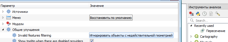

Была подобная проблема при пересечениях полигонов. Победил, выставив в настройках опцию "игнорировать ошибки геометрии". Грубо, но меня устроило.
Инструменты - Параметры - Общие улучшения

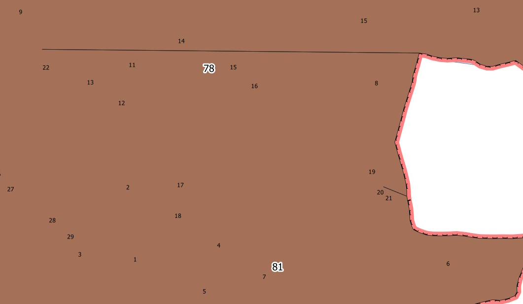

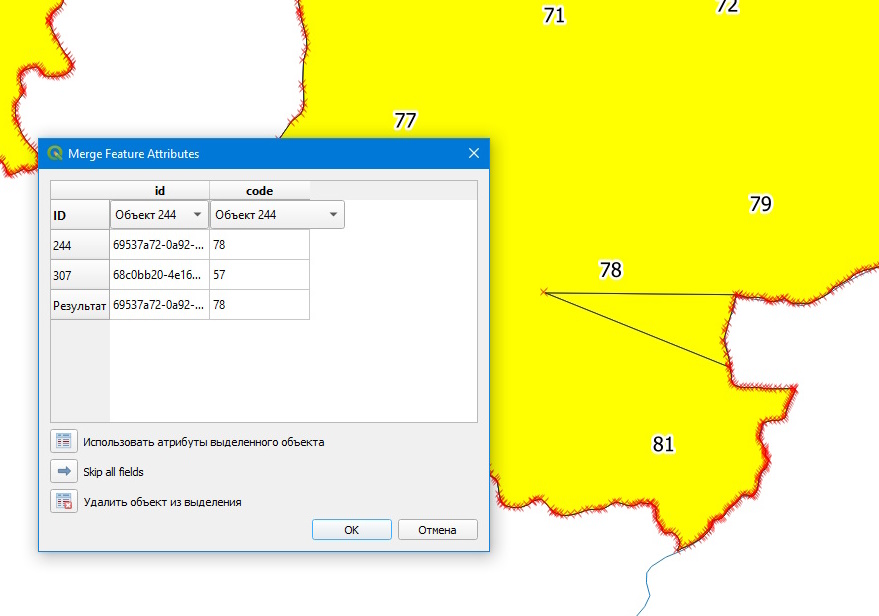

Добрый всем день!
Обнаружил подобную ошибку - есть лесной участок с квартальной сетью. хочу получить внешнюю границу объединением всех кварталов. и всё хорошо объединяется, но один квартал не хочет объединяться, пишет "Ошибка объединения: при объединении объектов возникла ошибка" и подробнее не определяет.
Прикладываю shape - снизу по центру это и есть вредный квартал, я для определенности убрал его внутренние границы, одну точку оставил.
На первый взгляд аномалий не вижу.
Подскажите пожалуйста, в чем тут хитрость?
упрощен проблемный.rar- (59.66 КБ) 316 скачиваний
AlexRomantsov
- Сообщения: 449
- Репутация: 168
- Откуда: Томск
Re: Объединение полигонов
Петля, ее нужно вылечить, в вашем случае руками проще, редактированием:

Оказалось что там кроме 2 полигонов есть ещё 2 отрезка, они и мешали объединению.
Проблема решена.
