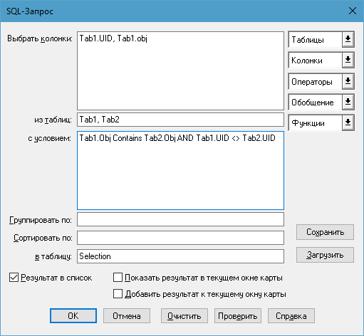

Понял, а где в форме SQL-pзапроса прописывать весь этот код? В графе "C Условием"?

Balaclawa_Crew писал(а): 17 дек 2018, 18:10И не направлена ли эта операция на поиск наложений в двух таблицах? Мне нужно найти пересечение полигонов в 1 таблице....
Да, оператор "contains" ищет вхождение центроида первого объекта во второй. Моя оплошность, не правильно понял задачу. Самому как-то надо было найти объекты-дубли, для этого и код.
Код записывать в окно SQL.

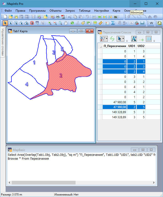

Пожалуй, вот так можно:
Select Area(Overlap(Tab1.Obj, Tab2.Obj), "sq m") "П_Пересечения", Tab1.UID "UID1", Tab2.UID "UID2"
FROM Tab1, Tab2
WHERE (Tab1.obj intersects Tab2.obj) AND (Tab1.UID <> Tab2.UID)
Order By П_Пересечения
Into Пересечения
В результате получим таблицу Пересечения, в которой будет указана площадь пересечения объектов. Если площадь больше 0, значит объект с этим UID точно пересекается с каким-то другим объектом.
Вот например:
