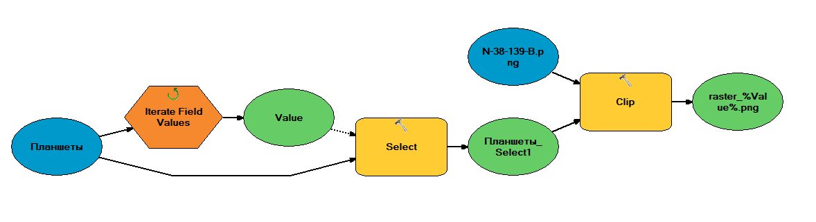

Можно с помощью ModelBuilder:

Сообщение giser » 29 мар 2018, 12:22
Либо вот так еще проще:

Построил, из 5 значений фопрмирует почему то одно. экспортирует растр и не отображает его

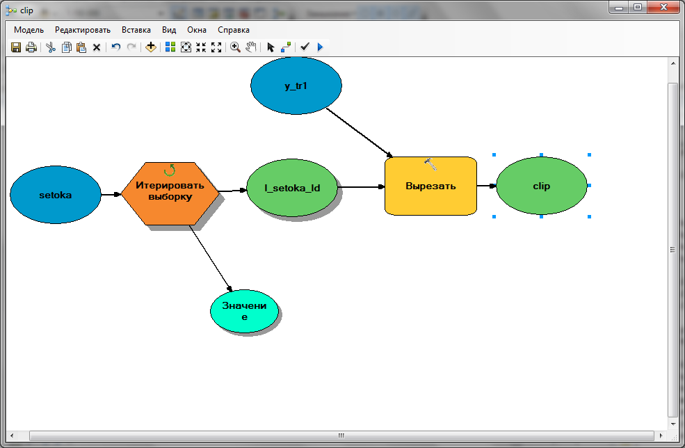

Еще раз поднимаю данную тему, дабы разобраться до конца. с функцией итерации я разобрался. перебор идет и создаются объекты, коих 9 штук в слое. Затык встал в самом малейшем, а имеено в создании корректного имени выходного файла в соответствии с выбранным значением из поля соответствующего объекта. сейчас создание планшетов в идет в количестве объектов в слое. прикладываю скрин своей схемы.

Проблема конкретно в задании имени файла а именно в подстановке в имя файла значений из поля соответствующего обрабатываемого объекта из класса. Сейчас перебор объектов в классе идет в количестве 9 циклов с заменой одного и того же файла

Сообщение nikomuro » 25 мар 2019, 06:41
Снимаю свой вопрос. проблема была в имени стэка многоканальных гридов, не более 9 символов. Решено
